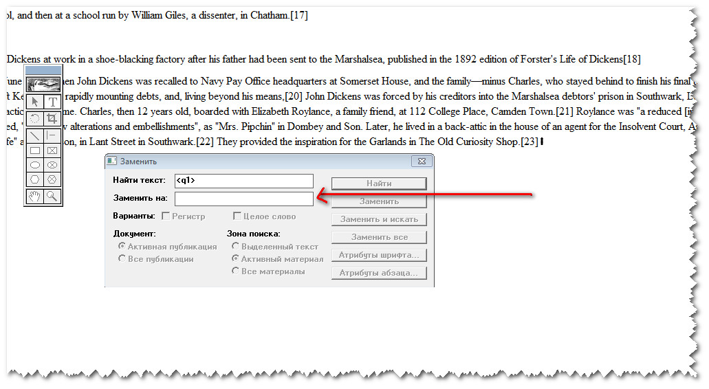

Подскажите пожалуйста, как в PageMaker'е что-либо (напр. какой-нибудь тег; ну, скажем, <q>) заменить на знак абзаца.
    184.9 КБ · Просм.: 680
^p
