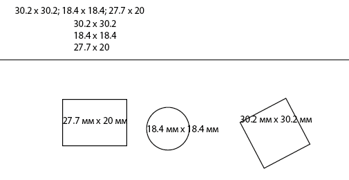

А с заменой "palette" на "dialog" скрипт начал работать. Пусть не идеально, но то, что мне нужно, делает. Сам я бы такое не написал. Подправить только расположение надписей надо.
Скрипт мне нужен для простых векторных объектов, так что маски и другие подводные камни не страшны.
Через Ж но работает :) Размер без учета обводки.
Мне именно без обводки и надо. Скрипт нужен для подписи размеров этикеток на монтаже и рядом с монтажом.
