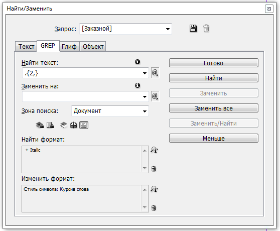

В том-то и дело, что помимо ударных есть еще и просто курсивом целые абзацы.
Смысл в том, чтобы найти один символ курсивом среди прямого начертания, но как это сделать я не представляю.
Да, Женя прав. За два прохода. Сначала назначить всему, что не одна буква другой символьный стиль.
А потом найти только одинокие буквы:
Пожалуй так и сделаю. Всем спасибо за ответы.
