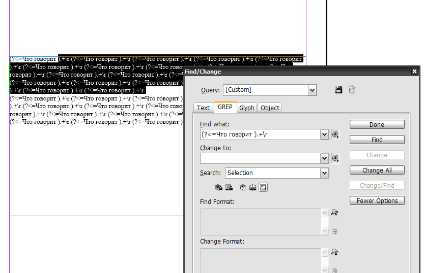

Скопировал просто фразу: "(?<=Что говорит ).+\r" и распространил на абзац и дальше
вообще ничего не поймал, вставив это в поиск grep

@diz@, ничего непонятно во фразе. Понимаю, что воскресенье сказывается, но что хотелось сказать?
Ответ: GREP в InDesign. Что и как
а так понятней, что мне непонятно? :)

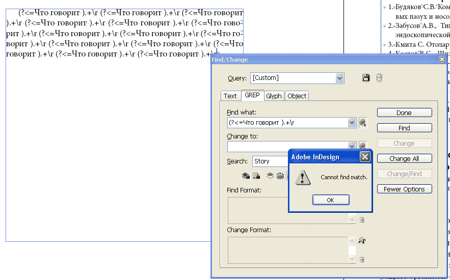

Что-то в консерватории не так. См. мой аттач.
Кстати, чтобы искал именно абзац, начинающийся с "Что говорит ", нужно написать:
(?<=^Что говорит ).+\r
    18.8 КБ · Просм.: 1 434
Дошло. В консерватории не было абзацев
Он не мог найти символ "\r".
А я всё никак не мог сообразить: должно ведь работать.
Чтобы искал и в конце Story, нужно делать так:
(?<=^Что говорит ).+$
