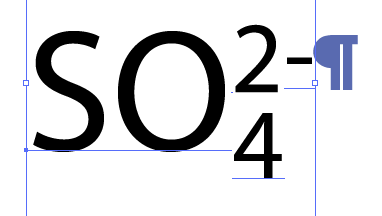

Вот такое можно в Илле делать?
Можно, если постараться. Порядок следующий: "2", "4", "минус", иначе не получится.
P.S. Там еще один из двух пробелов лишний, не буду переделывать.

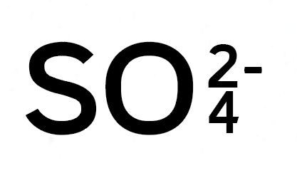

А так даже вообще без лишних символов:

Я не могу понять, как это сделано

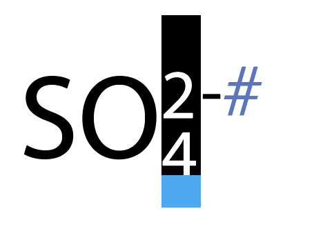

выделяется сразу 2 символа:
да и вообще, куда смотреть, какие параметры?
И что это за решетки?
Там пять символов подряд, поэтому выделяя один символ, выделяется один, как бы это не выглядело на мониторе.
Все нужные значения в панели Character.
Наберите SO24- с индексами, а потом инструментом "Изменение текста" (shift+T) двигайте четверку на свое место.
SO - обычный набор, 2 - верхний индекс, 4 - нижний индекс, минус - опять верхний индекс. Потом инструментом shift+T выделяете как обычный объект цифру 4 и двигаете ее влево, за ней и минус потянется.

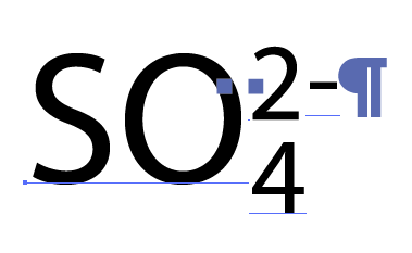

Потихоньку получается.
Только не могу теперь выделить 2.
Все выделяется, кроме нее.
НИ обычным Т, ни shift-T
Выделяется В, выделяется 4, выделяется -
Двойка - никак ((
Только если 4 снова вправо отвести - только тогда
Двойка же и так нормально с расположена. Но если очень надо, то как Старкрафт сказал. Или сдвинуть 4 вправо, поправить 2 и опять сдвинуть 4. Костыль, конечно...

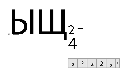

один раз Shift + стрелка вправо:
второй раз Shift + стрелка вправо:
Зачем-то начинает происходить выделение, а не перемещение дальше.
Причем, выделение сразу двух символов
А... понятно...
А еще можно чуть подправить способ densen'a. Вместо использования трекинга -500 использовать кернинг -500 между 2 и 4. Тогда при необходимости можно будет менять трекинг у всей формулы.
Т.е опять SO - обычный набор, 2 - верхний индекс, 4 - нижний индекс, минус - опять верхний индекс. А потом ставите курсор между 2 и 4 и указываете кернинг -500.
