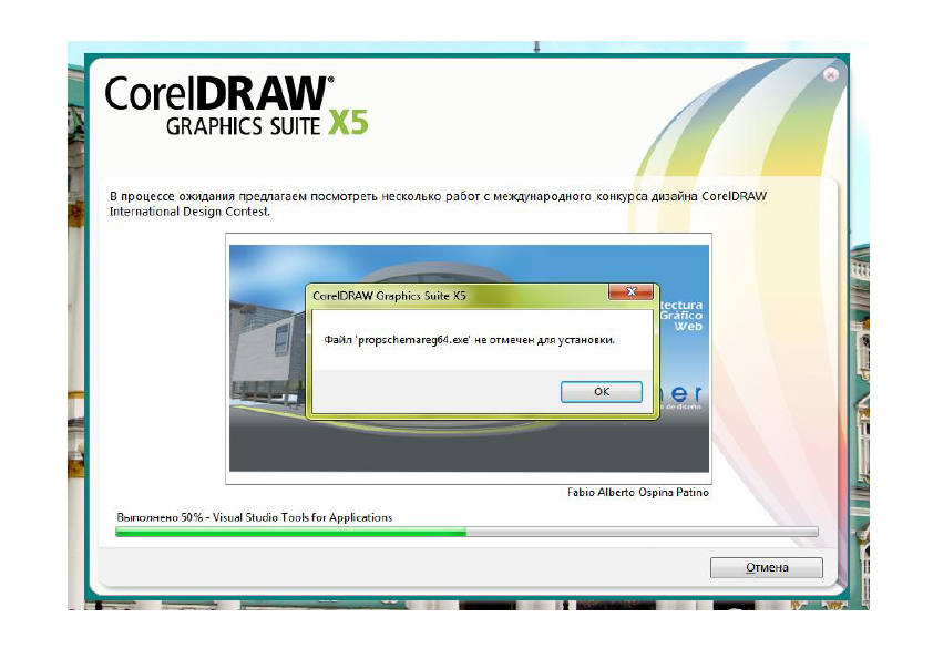

Если при запуске инсталлятора corel вы не видите надписей на кнопках или видите "en.html", то проблема в элементе ActiveX.
Сделать нужно все что описано в ветке и:
1. Удалить из реестра ключ "HKEY_LOCAL_MACHINE\SOFTWARE\Microsoft\Internet Explorer\ActiveX
Compatibility\{65BCBEE4-7728-41A0-97BE-14E1CAE36AAE}"
2. Для верности сбросить настройки Internet Explorer
читать тут http://support.microsoft.com/kb/923737/ru
и тут http://windows.microsoft.com/ru-RU/windows7/Reset-Internet-Explorer-settings
