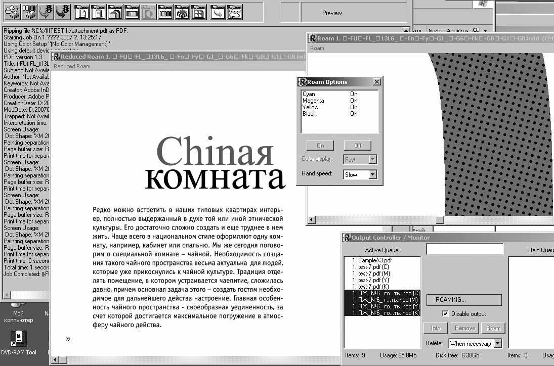

Ответ: на рипе вылетают буквы
Harlequin
    151.8 КБ · Просм.: 1 076
