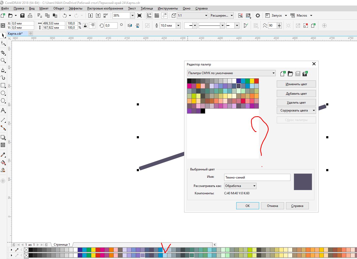

Приветствую. Внезапно стало на правый клик выскакивать редактор палитр,когда щелкаю на цвет в палитре. Иногда чередуется с выбором цвета абриса.
В настройках горячих клавиш ничего не выбрано для неё. Как убрать это?

Сбросить Корел до заводских настроек, во время запуска удерживая F8
А что не так? Надо обязательно писать, что предварительно желательно сохранить рабочее пространство?
Хм. Я возможно бред скажу, но не залипает ли Alt / Ctrl / Shift / Win ?
У Вас двойной клик на правой кнопке срабатывает. Мышку в ремонт/на выброс.
