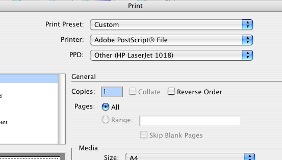

Попробуйте выбрать Printer: Adobe PostScript® File и PPD: нужный вам PPD
Так у меня все работает и не зависает, причин выбирать другой принтер, если цель получить PS-файл, не вижу.

Этого принтера нет в системе, ищите в меню Print, он самый верхний в выпадающем списке, встроен (давно уже, есть во всех CS) в сами программы Adobe.

да в том то и дело что я не могу запустить это меню print в illustrator(e):(

Попробуйте поменять настройки так:
Edit > Print Presets - Default - Edit - и там выберите Adobe PostScript® File вместо Default Printer
