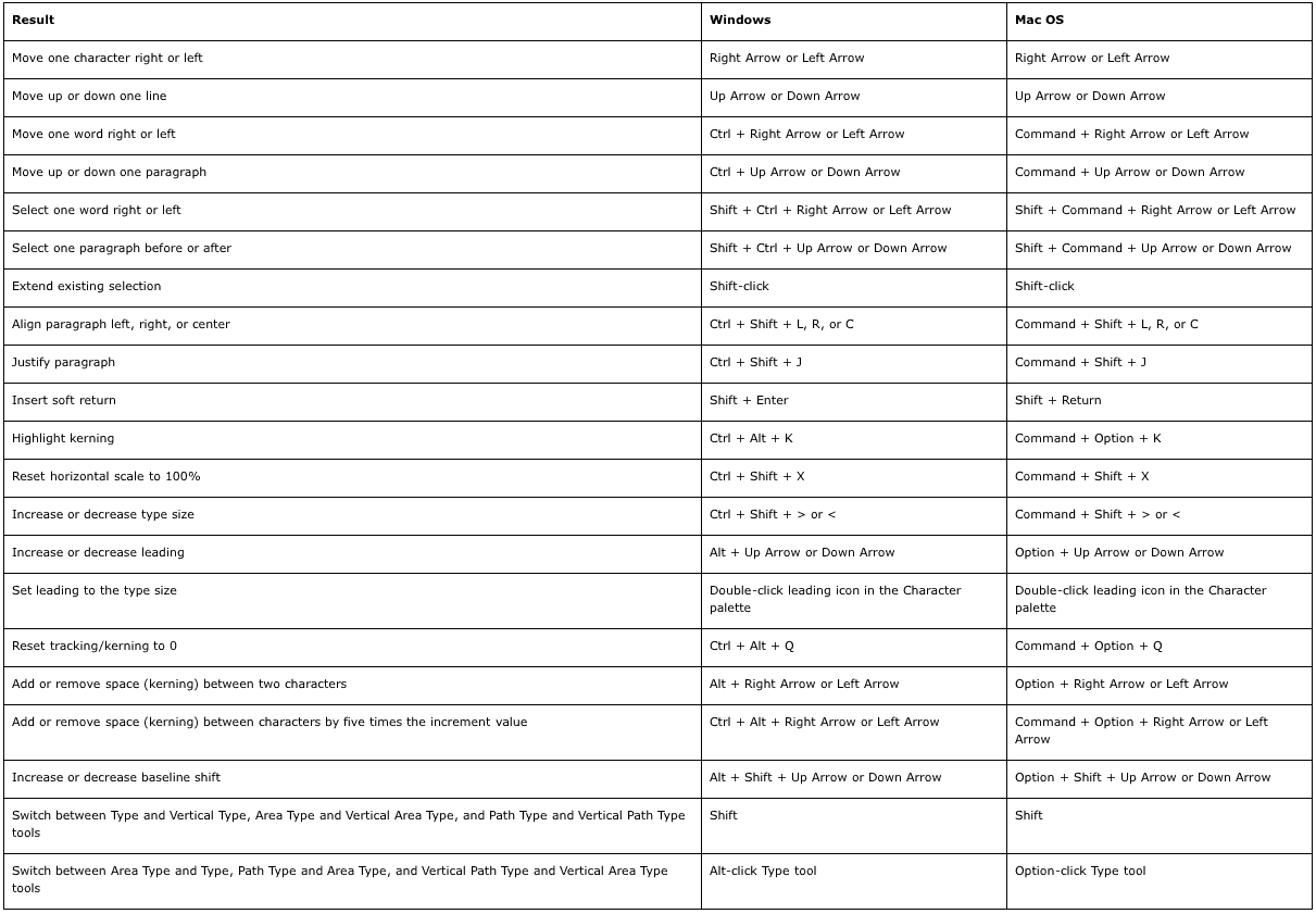

Клавиатурные сокращения для работы с текстом для Win&Mac

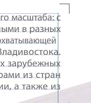

offchar
1ый скрин – Adobe Single-line Composer, 2ой – Adobe Every-line composer.... и что?
