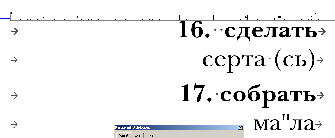

Доброе время суток.

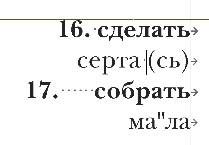

Еще один интересный глюк в 7-м кварке (7.1, не Паспорт), Windows XP. В начале строки, начинающейся с "17", стоит правый табулятор (как и в предыдущей строке — абзацный стиль один). Позиция табуляции видна на рисунке. Тем не менее, "ь" слова "собрать" свешивается немного правее (первая картинка). Как я понял, "виноват" пробел между "17." и "собрать": если пробелов поставить больше, слово съедет еще сильнее (вторая картинка). Если поставить другие пробелы (узкие, неразрывные и т.д.), то тоже съезжает, но меньше. Если поставить любые другие символы вместо пробелов — съезжания нет. Пока временный выход: ставить один пробел и увеличивать его ширину трекингом — при этом не съезжает. Шрифт проверенный, из надежного источника. В настройках H&J пока не ковырялся. Если будет свободная минутка, пожалуйста, попробуйте проверить как у вас? Я это назвал "мягким" или "правоцентристским" табулятором.

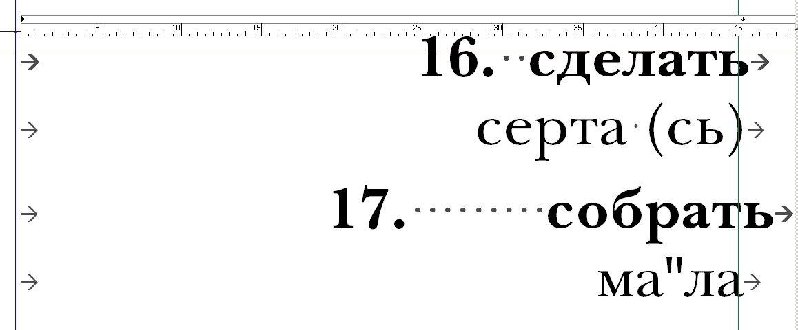

Ответ: "мягкий табулятор" в QXP7
Да и в 7.1 нормально.
    6.5 КБ · Просм.: 903
Я понял: это происходило в том случае, когда в абзаце стояла выключка по формату (Justified). При левом выравнивании всё ОК.
