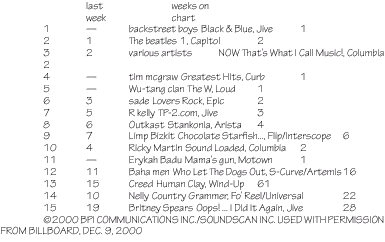

Смотря, что понимать под автоматизацией. Например, есть такой плагин - Smart Styles: http://www.woodwing.com/smartstyles.htm . Автоматизирует процесс форматирования, по единожды сделанным шаблонам, текстов, таблиц и т.п.
    21.5 КБ · Просм.: 952
