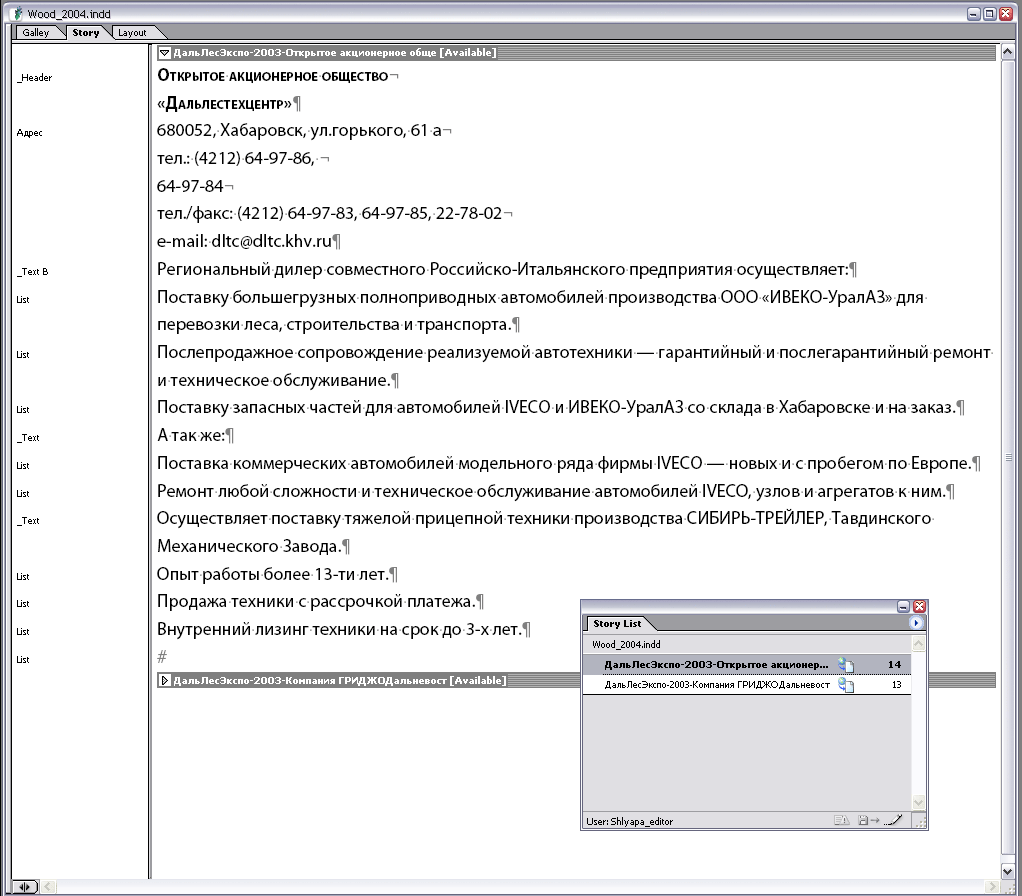

Дим, мне же не несколько INCD-файлов нужно, а один, Посмотри, как в аттаче.

Ответ: Multiple stories from InDesign to InCopy
А ты уверен, что это INCD, а не INDD открыт и показан?
Если это не твой скриншот, а сторонний, то имеешь повод погрустить, что в MacOS имя файла по центру заголовка окна, а не слева, как под Виндой — видишь, на скриншоте оно зарезано, а на моём — нет.
    41.5 КБ · Просм.: 1 232
Я посмотрел, там файл действительно INCD. Я его взял из хэлпа по InCopy. Но, я попробую открыть в InCopy саму верстку. Может получится.
Должно получиться.
Мне кажется, это какой-то гон в Help-е.
Это работает только если INDD открывать.
> Должно получиться.
Однозначно.
Все получилось. Как ты и сказал, открывать надо INDD файл.
