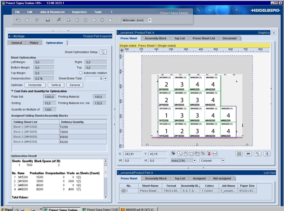

Вот сделал, как написано в хелпе про Multiple sheet optimization. Только осталась какая-то пустота, и только один лист. То есть, совсем не optimization.
Что я неправильно сделал?
Можно ли создавать пустышки для оптимизации (вместо реальных файлов - прямоугольники с заданными размерами?
Количества только в названии файлов через #?
Что такое Quantity as Multiply of?
Вот только что поставил Overproduction на 10% - пустые места заполнились. Но мне нужна максимально точная раскладка, пусть даже за счет лишних спусков. А лист пока только один создается.
Пример. 4 А4 на А2. Тиражи 1, 1, 1, 5 тыс. Лучшее - два листа. На одном - 4 вида по 1 тыс., и на втором - пятитысячник.
Вот это имеется в виду под названием Multiple sheet optimization в Сигне?
