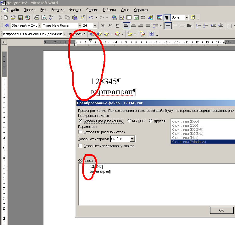

Как убрать пробелы перед абзацем при сохранении как .txt
ЗЫ. Поставил вот недавно 2002, до этого стоял 97 - все было хорошо.
ЗЗЫ. Поставил всвязи с тех. необходимостью.
    28.3 КБ · Просм.: 1 298

В пробелы преобразуется абзацный отступ.
Выдели весь текст Ctrl+A, правой кнопкой меню "Абзац" и там убрать. Глаза есть — найдешь.

Еще раз говорю: изначально пробелов нет, они появляются когда сохраняешь файл как .txt. (см. картинку в первом посте)
