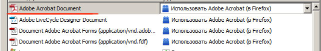

каких посторонних?:
только вот почему их два?

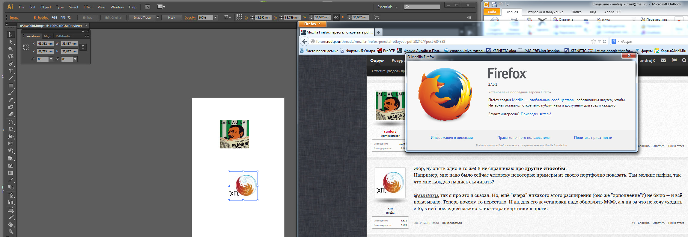

последняя на какой пробовал была 26, перетаскивался какой-то текст.

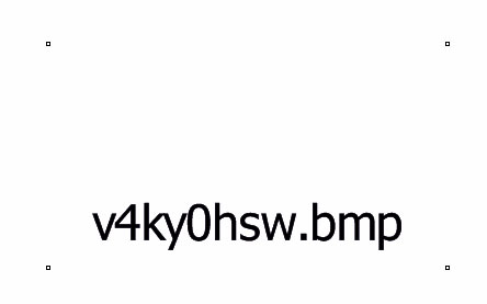

Обновил до 27, в иллюстратор битмапки перетаскиевает, в корел -- в виде какого-то интерактивного пакета, который при двойном клике открывается в фотошопе, но в кореле отображается вот так:
Но открытие пдф после обновления заработало...

Уфф! Крутил-вертел, короче даже удалил АкробатРидер, поставил Про... ничего не произошло, и вдруг в настройке Приложений я обнаружил третий пункт (точнее первый), на котором стояло открывать в программе:
стопудово до этого его не было. Поставил то, что на скриншоте, и всё заработало! Ура! :)
