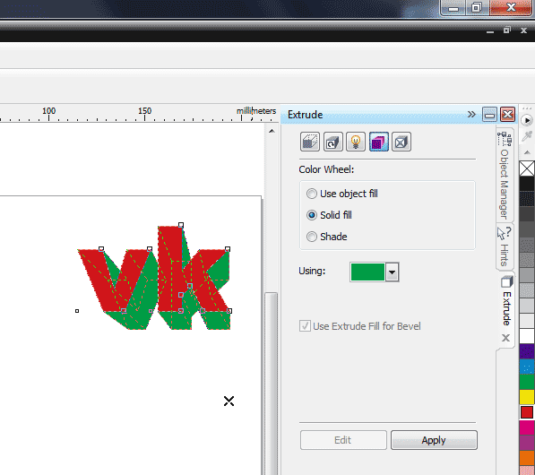

Йожег, а почему у меня заблокирован выбор 2 цветов(на скрине)? У меня можно только выбрать режим теней и тогда один цвет будет плавно перетекать в другой, нельзя просто раскрасить разными цветами.
Потому что нельзя раскрасить разными. Только вручную если разбить объект. А так вам доступно два цвета - цвет самих букв и цвет эффекта
Реакции: salewa

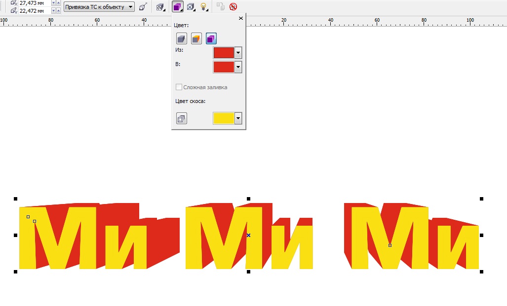

В принципе можно немного по другому. Пишем слово, переводим в кривые, вытягиваем буквы и в настройках вытягивания меняем цвет. Рядом с цветом для вытягивания есть скосы для вытягивая. Ставим галочку использовать скос. Возвращаемся снова в цвет и выбираем цвета)( как на рисунке)
