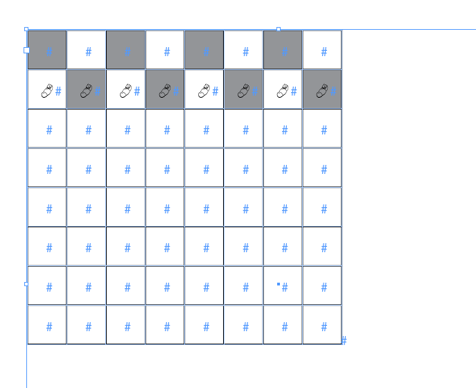

Таблица вас спасет. В индизайне, конечно, проще, но можно, наверное, в илле тоже осилить. Если нужные символы есть, копипастой можно в клеточки ставить (в режиме текстового курсора), в стили ячеек забить выравнивание по обоим центрам и раскраску.

Идеально было бы сделать шрифт, и набирать фигуры как символы в таблице

но че-то мне кажется, все равно это как-то более муторно, чем таблицей, ну это, наверное, потому что мне вообще с текстом проще всегда было, а вот эти кучи слоев включать-выключать - бррр :)
