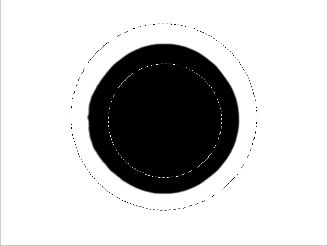

Некорректно эта штука работает, если наоборот. На скриншоте попытка залить окантовку, ограниченную двумя концентрическими выделениями. Изначально чёрный фон был ограничен меньшим кругом выделения. Чёрный цвет выбран для наглядности. Видно, что залилась только половина выделения. То же самое происходит и с реальными изображениями, только намного кривее, так как там условия не такие идеальные.
Не пойму а вам как надо? Ну сделайте запас для заливки чуть толще. Или вообще инвертируйте выделение, залейте контентом и отрежьте ненужное

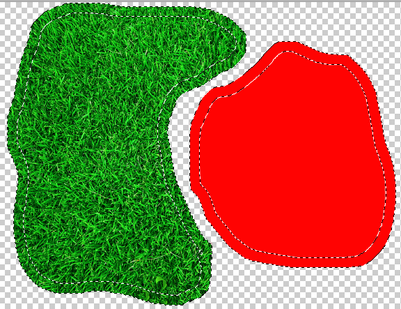

Поэкспериментировал с заливками и обнаружил некоторую закономерность. Чем больше свободное пространство (которое не требуется заливать на холсте), тем хуже результат при заливке "бубликов". Однако, если заливаемое пространство даже очень велико, но состоит из прозрачных пикселей, то проблемы с заливкой не возникает (заливается без пропусков). Мой частный случай - заливка на одном холсте сразу сотни разных "бубликов". Если каждый бублик сделать прозрачным, то всё прекрасно заливается фоном их дырок соответствующих бубликов.
Похоже Adobe опять не учла частные случаи, что меня уже давно не удивляет.
