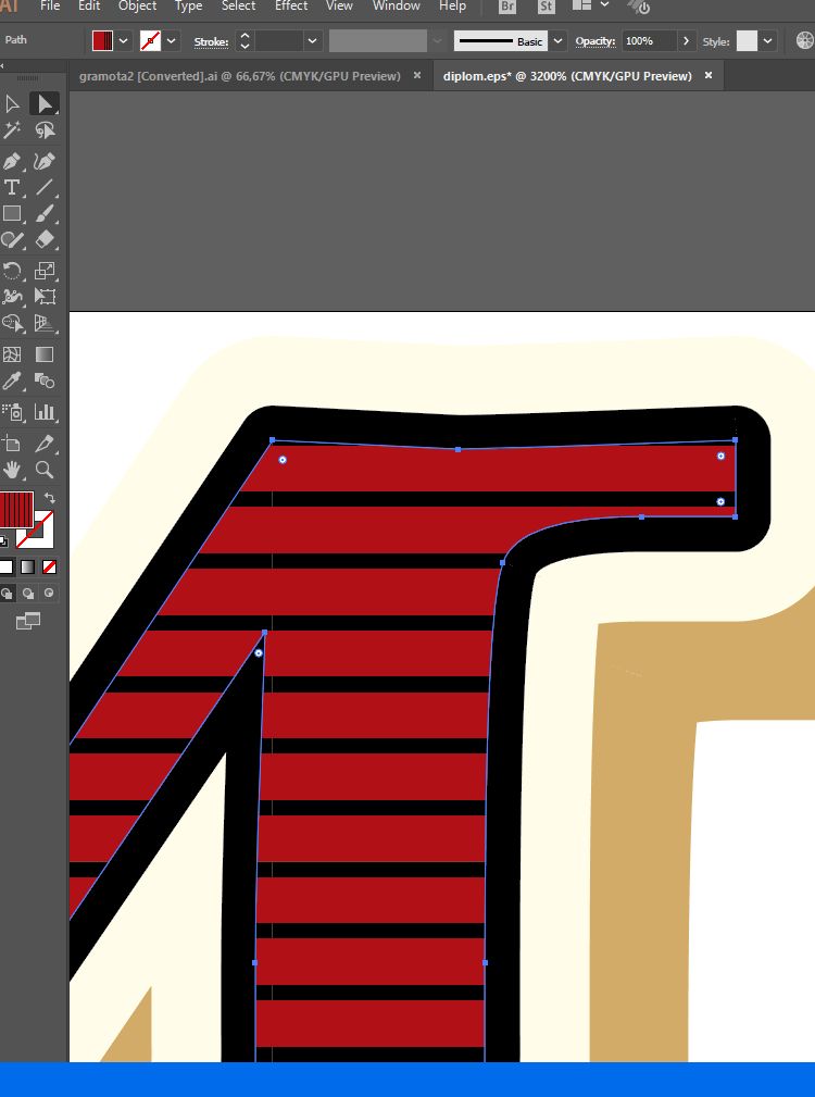

Текст (закривленный) залит цветом с решеткой. В палитре Swatches такой начинки не видно. Можно ли это как-то вытащить? Или увидеть, чем именно залито?
    57.8 КБ · Просм.: 764
Образец вытаскивается из панели Color или из Tools прям на лист.
Из окошка Fill перетащить в палитру Swatches не поможет?
Реакции: hulk1776
Начать с того что он все таки не "цветом с решеткой" залит а паттерном
Реакции: MrDesigner
Да, паттерн - правильное название. Действительно, вытащился перетягиванием в Swatches. А потом двойной щелк на образце вызывает настройки паттерна. Всем спс)
