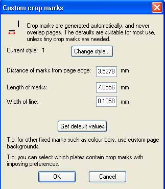

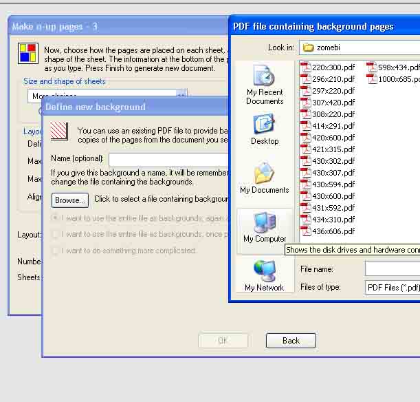

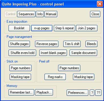

В общем спускаю полосы всегда с quite (крестики и шкала цветов у меня готовые) PDF очен удобно
но приходится готовить все размеры..
ВОПРОС
Можно ли както отредакторовать quite и добавить свои крестики к примеру в этом меню
Нет. См. actions питстопа (если он есть), на примерах из стандартной поставки разберетесь. (Это не говоря о "взрослых" программах для спуска полос (Preps и т.п.))
Ответ: Можно ли ввобще это сделать
Ну, положим до "взрослых программ" мало кто доростает. Но Preps освоить стоит, сразу все вопросы с пользовательскими метками и шкалами отпадут, де еще любую самую мудреную схему спуска можно будет сотворить в два клика (вру, в 4-10 кликов, иногда больше)
