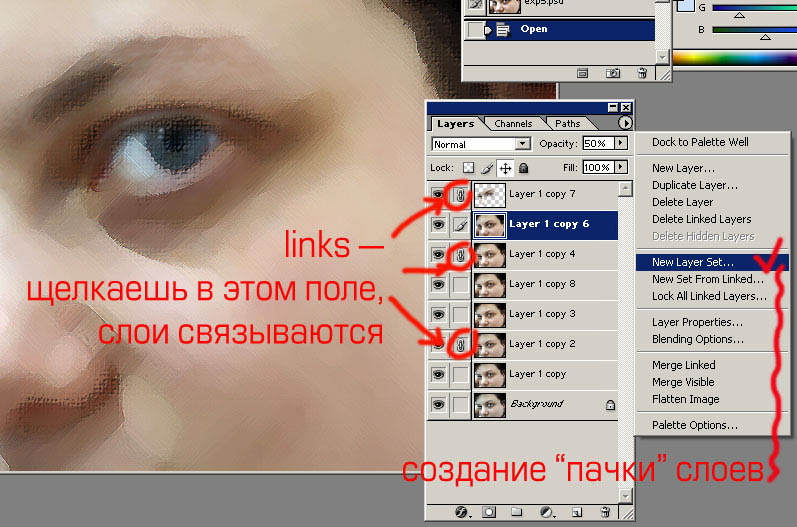

Спасибо, но как конкретно это сделать? Как соединять слои и как создать layer set?
Смотри аттач. Здесь файл без layer set'a, но строчку в палитре я отметила.

Спасибо огромное!!!
Засуньте все нужные слои в Layer Set и не мучайтесь с игрой на линковании.
