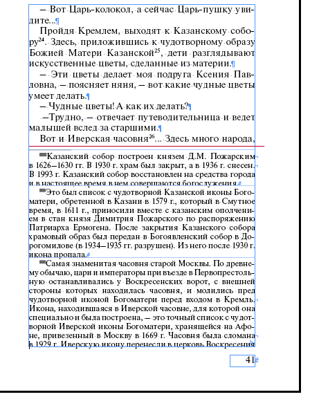

Можно ли управлять "фреймом" где размещаются сноски?
  • Автор темы Автор темы Michel_rus
Michel_rus
28
Ваши предложения по решению проблемы висячей строки?
См. картинку...
А вообще можно ли управлять процессом верстки конкретной сноски?
Я имею в виду "перелив" строк сноски на др. страницу (снятие этой функции не предлагать, ибо и так ее разумеем…)
Спасибо.
И еще вопрос: При переносе сноски на др. страницу образуется линия (см. ил. 2) она подвласна для коорекции: для удаления, уменьшения, изменения толщины и т.д?

Ответ: Можно ли управлять "фреймом" где размещаются сноски?
Если хочется автоматизма, то висячие стоки можно отдать на откуп Keep Lines Together, это в стилях параграфа.
Длинная линия над сноской убирается так:
Type -> Document Footnote Options -> закладка Layout =>
Rule Above: для Continued Footnotes задайте нужное значение Width.

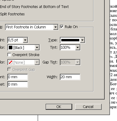

iv-mi

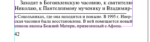

Да, в этом разделе я задал параметры линии для сноски, но при перетекании текста сноски на другую страницу они не сохраняются.
Поэтому то и возник такой вопрос... :)
Вы задали параметры для первой линии, а надо было для линии над продолжающимися сносками.
