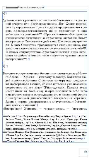

Вы, наверное, имели в виду не предыдущии, а последующие абзацы, поскольку предыдущих не видно на картинке, а видны абзацы сносок. Вгонял-выгонял... Перепробовал. Если Вы посмотрите на эту картинку, то поймете, что вгонка пары абзацев не поможет.

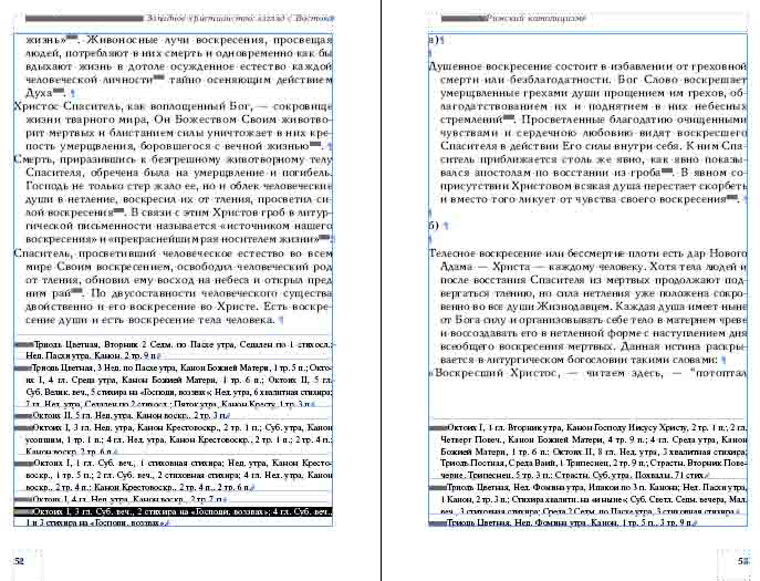

Вот для примера картинка с вгонкой.
Там проблема в том, что следующая строка от последней на данной картинке содержит 2-е сноски и они не переносятся. А втягивать заранее на предыдущем развороте, так не получится. А еще раньше, там глава со спуска. Там получились рамки.
И помоему на этой картинке дырка по солиднее. Да и висячка.
