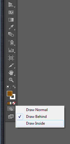

Можно конечно! shift+D переключает положение нового объекта. На скрине второй ряд снизу – можно и там переключать.
    11.3 КБ · Просм.: 886

спасибо, про Shift - D я знаю, но это не то. Почему я создал эту тему? Как-то раз у меня был Баг в люстре каждый новый созданный объект создавался автоматически ниже другова. Я даже не знал как с этим бороться без перезагрузки люстры, вот тогда у меня и затаилась мысль что я что-то не знаю о люстре)) Короче, всё таки это баг или я случайно нажал комбинацию клавиш и что-то включал?
вот несколько другая картинка.
schft-d переключает циклично режимы:
рисовать в обычном режиме (поверх);
рисовать ниже "другова" :);
рисовать "внутри объекта" (объект станет клиппинг маской)
