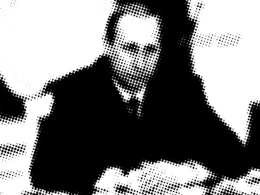

Можно ли каким-то способом повторить подобный эффект в люстре (см. image) Залитый контур разбить на кружочки с сохранением общей формы силуэта?
Я делал place bitmap файл, его можно перекрашивать и вообще с ним работать, проблема только в том, что мне изображение нужно напечатать на большой формат и bitmap уже не получается?

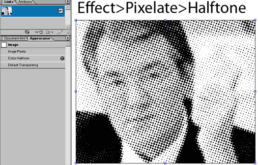

Ответ: Можно ли создать похожий эффект в люстре?
Можно через эффекты.
Можно прибегнуть к трассировщикам.
...или оставить просто растр.
эффект называется Halftone (полутон)
в люстре можно сделать полутон только для векторного объекта
растр можно обхалфтонить в шопе
UPD:
туплю, сорри
можно и в люстре, так как сказано постом выше
да, всё так, только если нужно напечатать большим форматом, то после преобразований, лучше перевести в вектор LiveTrace-/Default/.
