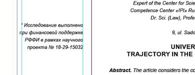

Возникла задача первую сноску разместить на полях, так уже не было места на положенном месте на полосе. Можно ли это сделать в принципе? Пока пришлось сделать псевдо-сноску в виде звездочки и текста на полях. Но редактор настоятельно просила эту сноску дать под номером 1.
Не совсем понятно - вы спрашиваете разрешения? или техническую реализацию? :)
Если техническую, то давно есть например СКРИПТ Питера Карела для этого.
ТУТ по-русски о нём расписано и даже локализованные скрипты
Реакции: MikeVM и hulk1776
Да, реализацию. Что-то пока пишет invalid parametr или пишет object is invalid (тестирую скриптик "добавление сноски"). В общем придется покопаться.
Похоже, сначала надо перевести все сноски в маргинальные, а потом только можно "добавить" еще одну сноску. А надо бы только одну сноску (в виде исключения) на поля и вынести.

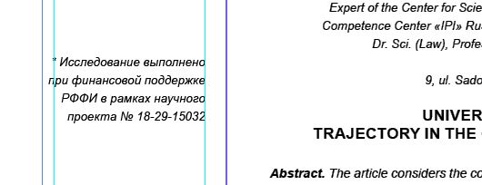

Вот так пришлось сделать. Перед первой сноской (которая должна стать второй) надо поставить фальшивую сноску, она заберет себе номер 1. Ее текст и ее саму сделать invisible (размеры 0,1/0,1). А первую сноску сделать руками поставив фальшивый первый номер там, где надо). Правда, перед сноской 2 появится лишняя строка. Но это уже меньшее зло.
Это можно обойти, сделав сноску на текст, который будет стоять в отдельном, первом фрейме (сделав всё это маленького размера и без заливки). Так в основном фрейме не будет пустой строки в сносках.
