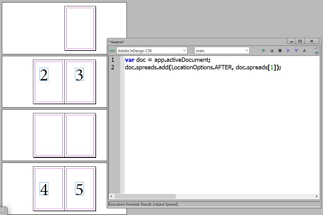

Макет имеет левую и правую полосы (различаются ширина полей слева и справа. Поэтому если добавить любое нечетное кол-во полос, макет портится и приходится руками все возвращать на свои места. Но если вставить четное кол-во полос, все хорошо. Можно ли скриптом вставить сразу 2 страницы?
Через команду меню Insert можно. Но скрипт знает только команду add.
    7.4 КБ · Просм.: 203
