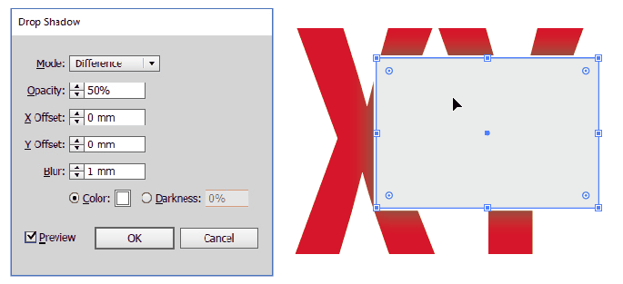

[AI CS4-CS6] Можно ли сделать такую тень без использования маски?

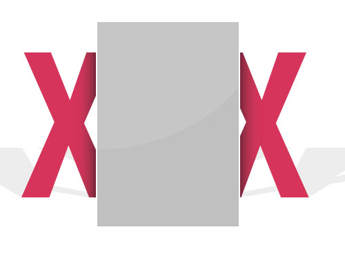

Тень на только "иксах", на фоне ее нету. В фотошопе это делается alt+control+g (обтравочная маска в слоях).
Можно создать тень градиентом с Multiply, маской "Х" его обрезать. И все-таки без маски не обойтись.
просто предположение, а если градиентом буквы покрасить?
@_MBK_, что значит подгонять, буквы же за фронтальным объектом, просто покрасить, чтобы визуально соответствовало
Ну да, на каждое движение прямоугольника вам придется лезть в каждый задний объект и градиент на нем руками править
А ведь их там может быть любое количество
