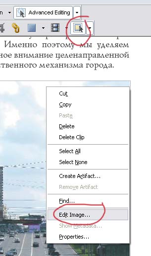

Ну вроде было че-то.... А вспомнил! Там вроде где-то была кнопочка (пункт в меню) Edit Image. Честно говоря мне щас лень его искать прошвырнитесь сами...
Ответ: можно ли с помощью Acrobata сделать коррекцию картин
Короче, дело к ночи.
Инструмент называется TouchUp Object Tool. Тыкаете в нужную картинку, из контекстного меню вызываете Edit Image, редактируете в Шопе, сохраняете, и если все Ок должно обновиться...

спасибо. в моем меню нету edita.

Вы мне предлагаете у вас на винте пошарить? Это про картинку.
Тогда указывайте версию Акробата. По умолчанию подразумевается "актуальная" тоесть 7-8.

Так-так, становится уже интересно! Скоро эта тема займёт 1-е место в рейтинге! А нам, дизайнерам Акробат не нужен – у нас Корел есть!
