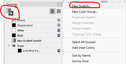

Собственно, вопрос.
По add used colors
Или как-то экшеном ,что ли...
Просто New Swatch, главное что-бы градиент был активен.
Либо перетащить мышкой пиктограмму градиента из палитры Gradient, Color и Swatch в список.

Создал я с градиента свотчик.
Захотел что-то в градиенте поменять.
Выбрал свотчик, далее same appearance (иначе ничего в макете не изменится).
Поменял градиент.
Потом надо снова тянуть обрацец в палитру. А тот, первый, можно удалить.
Потому что изменения не применяются к образцу в палитре. Не помнит он, что в нем что-то поменяли ((
