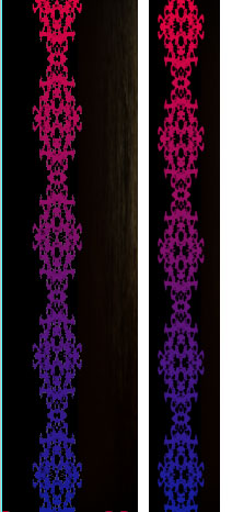

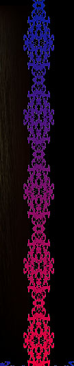

Вот открытый файл файл сделанный в фоторшопе. Края у орнамента какие-то не хорошие. В фотошопе все нормально. Это как-то можно исправить? От чего это?
Первый файл я добавил шарпа.
Второй я сделал слева в Иллюстраторе, справа в Фотошопе

Много разных нюансов. Черный фон - фотошоповский или иллюстраторовский?
Орнамент изначально рисовался в фотошопе на белом фоне или на прозрачном? Снова обратите внимание на опцию антиаллиасинга в фотошопе и иллюстраторе. И наконец, почему орнамент рисовался вообще в растре в фотошопе а не в векторе в иллюстраторе?
Ответ: Можно как-то файл созданный в фотошопе, содержит слои, открыть в Иллюстраторе и иметь их отдельно стоящими?
Она там где, и в иллюстраторе, и в фотошопе? Что-то не соображу...

Вы меня не понимаете. Зачем вообще в фотошопе рисовать этот явно векторный рисунок а потом импортировать его в иллюстратор? В конце концов, слепите орнамент с фоном и импортируйте так. Приблизьте лупой до предела край орнамента - сами поймете при чем тут антиалиасинг.
