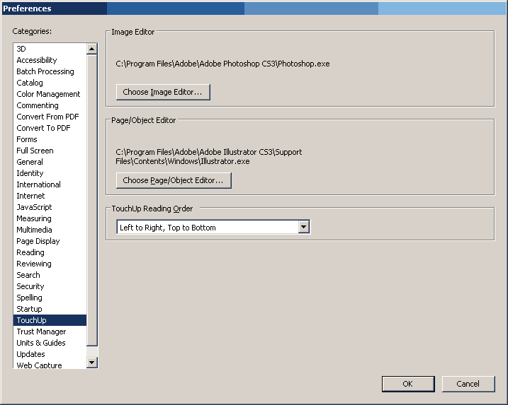

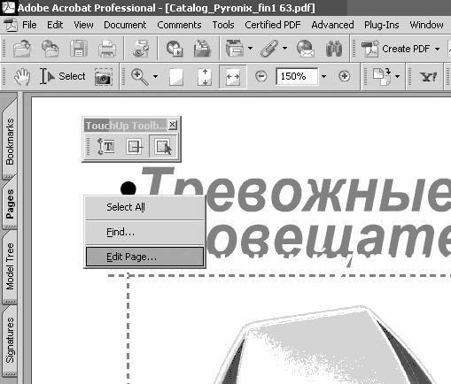

Я как-то правил сам многостраничный ПДФ в аналогичных целях. В принципе ничего не мешает открывать страницу (Edit Page в акробате) в илле вставить/убрать там что нужно и так до самого конца. ИМХО быстрее будет:) А вообще скрипт и вперед. Не такой уж и сложный должен быть скрипт. В раздел скриптинг.
Ну если у вас текст не перетекает со страницы на страницу. Тогда конечно гемор некоторый. Положили бы несколько страниц вашего ПДФа чтоб глянуть чего вам собсно надо сделать.
    14.8 КБ · Просм.: 662
Ответ: Может ли Индиз вставить либо много eps, либо многостраничный pdf?
lunatik сказал(а):
Я как-то правил сам многостраничный ПДФ в аналогичных целях. В принципе ничего не мешает открывать страницу в илле вставить/убрать там что нужно и так до самого конца. ИМХО быстрее будет:) А вообще скрипт и вперед. Не такой уж и сложный должен быть скрипт. В раздел скриптинг.
Можно подробне, я чего-то не понял про Иллюстратор.

Сообщение от lunatik
Весьма доходчиво. Спасибо.
как вариант попробуем.
Еще есть идеи?
чтото я непонял...
разъясните в каком акробате куда нажимать чтоб Люстрик открыл текущую страницу а потом, при закрытии себя, передал ее назад акробату...
или я шото нетак понял??
Куда уж понятней?! Да и недавно эту тему разжевывали по самое нехочу. Акробат ессно Pro и Touch Up должен быть настроен соответственно.
