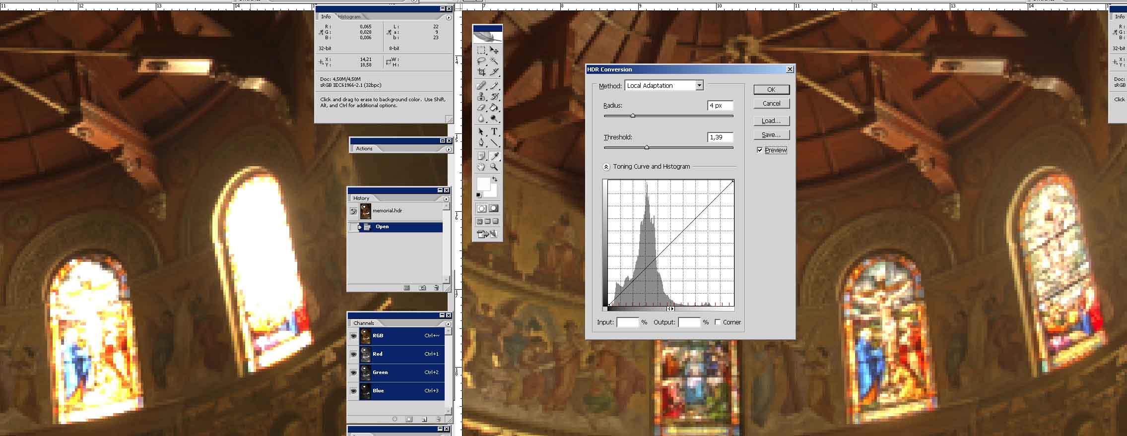

Вообще, коллеги, за hdr-системами будущее. Ей, Богу -- это что-то фантастическое. Выкачайте несколько *.hdr-файлов с указанной ссылки, откройте их в Фотошопе СS2, а потом дайте команду на переход в 16 бит. Появится диалог, в котором нужно выбрать Local adaptation.
Производит впечатление...
Попробовал поиграться с hdr-файлами по ссылке.
Ощущение такое, что в качестве алгоритма сжатия ДД при выборе Local adaptation используется нечто аналогичное нескольким слоям с разной экспозицией и масками (света, тени) наложенным multiply методом. Движки регулируют размытие краев маски.
Разумеется, это лишь как говорится, ИМХО.

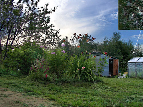

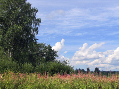

Тоже игрался с HDR изображениями - снимал сам на даче. Итоговое изображение получается не привычным, встроенный в шоп Merge to HDR совмещает не удачно на резких тоновых переходах - первый снимок (три исходных файла), я увеличил фрагмент (точнее оставил в первоначальном размере ) -серые грязные пятна в кроне деревьев. Второй снимок конвертировал дважды из одного RAW с разной экспозицией и совмещал вручную два снимка - гораздо лучше, принцип тот же.
