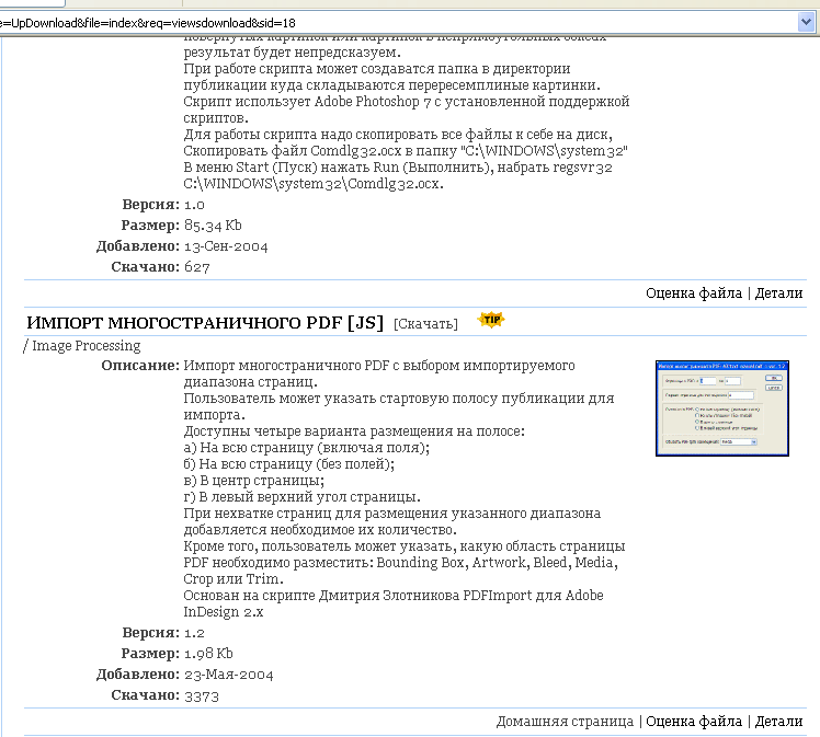

Ответ: Многостраничный PDF
Stern сказал(а):
Единственное неудобство - нет никаких дополнительных параметров. PDF располагается в левом верхнем углу, и так все остальные страницы. А хотелось бы указать конкретное место, где эти страницы должны лежать.
Сходи сюда:
http://indesign.rudtp.ru/modules.php?op=modload&name=UpDownload&file=index&req=viewsdownload&sid=18
А это что?
    21.2 КБ · Просм.: 1 458
У меня он работает прекрасно и именно в CS2
sakhar сказал(а):
А это скрипт для CS, который под CS2 не работает!!! %p
Подтверждаю. У меня тоже прекрасно работает под CS2 !!! 'cool))'
