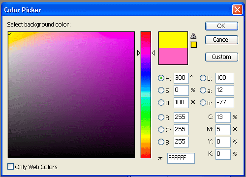

Млин, Люди помогите изгоните нечистого.. Color settings желтухой заболел
Просветите раби всего хорошего как от этого избавиться первый раз такое Photoshop 7.0
я работал на всех начиная с третьего но такого еще невстречал!!!!
Цветовые настройки сместились и белый исчез совсем!!!! Но при этом в ImageReady все нормально!!!
Что-то я не совсем понял. В настройках Color settings, если ты работаешь с веб-графикой, у тябя должно стоять либо Web Graphics Default, либо sRGB. О каких белых и желтых цветах там может идти речь?
Да не, я про то что палитра цветов, сборник цветов, вообще не содержит белого цвета а отображает вместо него желтый и все другие строит на его смешении, те белый вообще отсутствует.
А если полностью отключить Color Management, то этот эффект исчезает?
Ctrl+Shift+K, Settings > Color Management Off
Спасибо!
Ан нет, почти отключился в файле что получилось!!!
    39.2 КБ · Просм.: 1 043
Да, красиво. Особенно интересно выглядят значения Lab и CMYK. Явно что-то не то с механизмом цветопреобразования. Я такое впервые вижу.
Попробуй переставить ФШ. Причём желательно с другого дистрибутива.
Если отключить Color Management, то никакие профили уже на картинку не влияют.
А вот любопытно, этот эффект проявляется сразу поле установки фотошопа? Или сначала всё работает нормально, а через некоторое время "желтеет"?

Прошу заметить, что на скриншоте ХР-ное окошко.. боюсь, что ХР, есть ещё одна мессага, что на ХР в фотошопере трабла похожая... может ХР такой?
