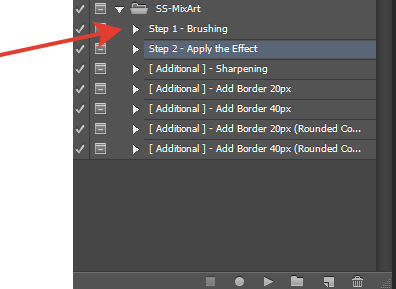

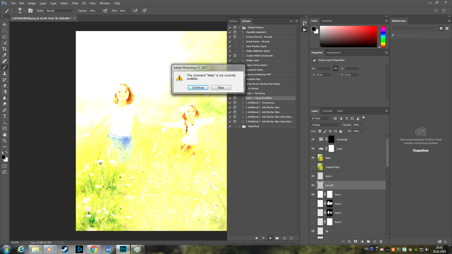

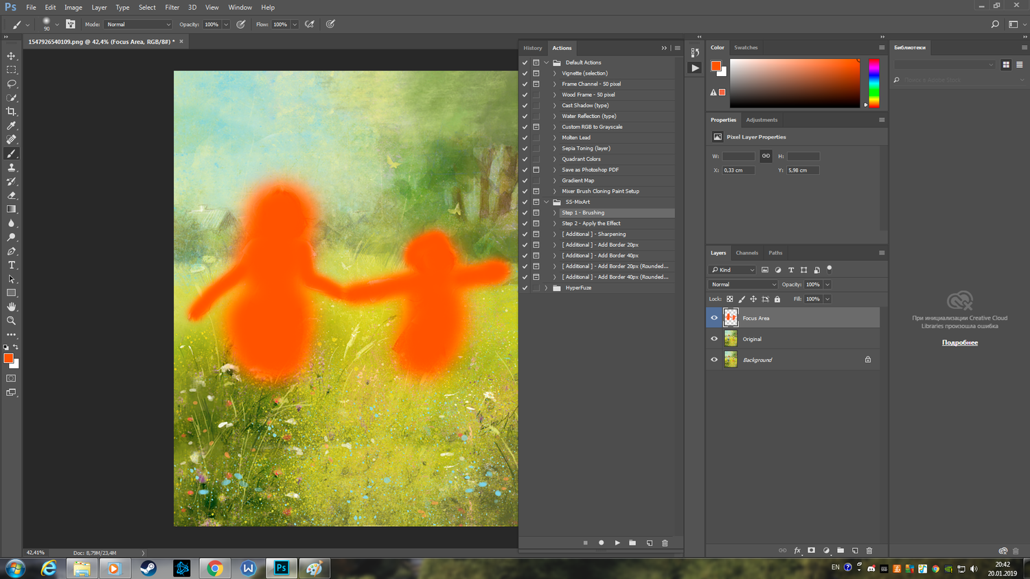

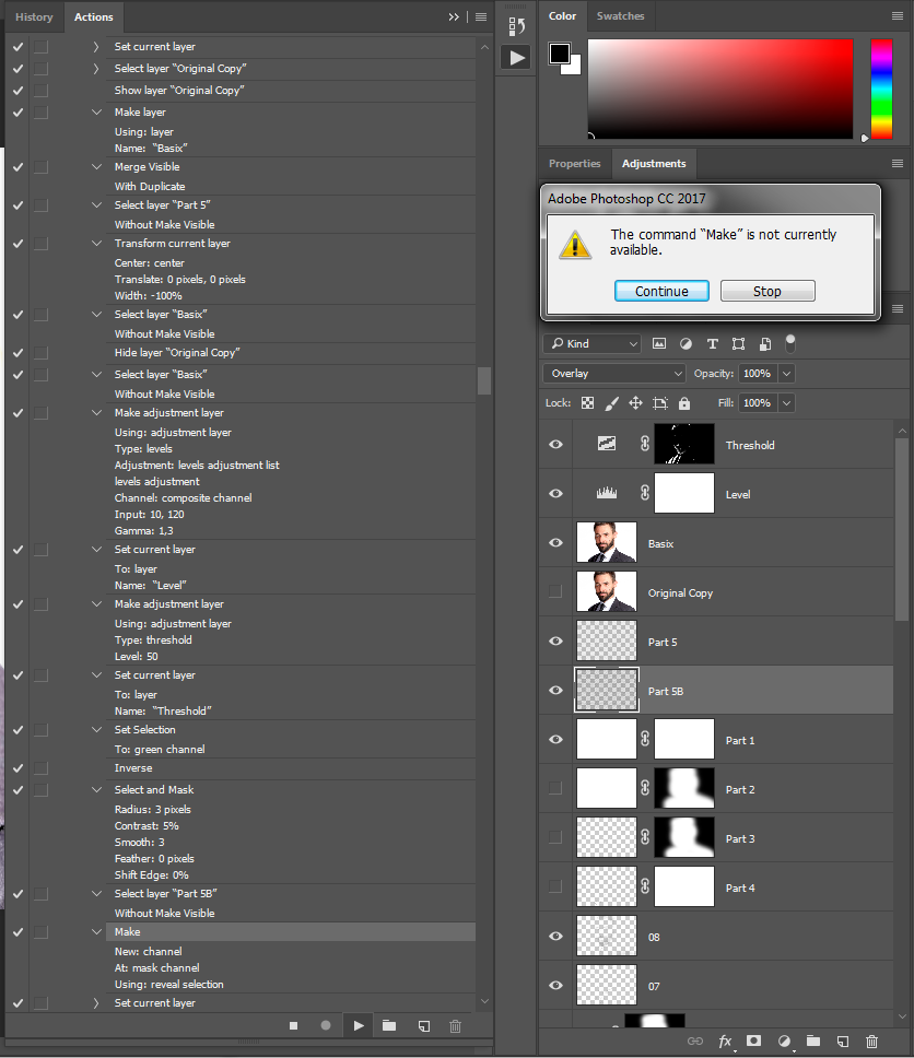

При запуске экшена выводит следующую ошибку: Command 'make' is not currently availible . По настройкам все верно (8-ми битовый цвет. канал, RGB dpi>72, background и тп ). К заводским Adobe приводил, сам экшен (признаю, пиратка) скачивал с разных сайтов, запускал прогу от имени администратора, все равно одна и та же ошибка, что я делаю не так? Если нужно, могу скинуть файл с экшеном.
Если ванговать по скриншота - экшн пытается сделать новый канал из пустого селекшна пустого слоя. Вас устраивает такое объяснение?
Более проще - купите экшн у разработчиков и на законном основании спрашивайте этот вопрос у тех поддержки.
Или садитесь и кропотливо пошагово разбирайте логику работы экшна (или вы на полном серьезе хотите чтобы я посреди ночи по вашему скриншоту ее полностью осознал?)
Или хотя бы внимательно покурите мануал - наверняка вы упустили некую мелочь, которая внезапно вылазит на середине работы экшна.

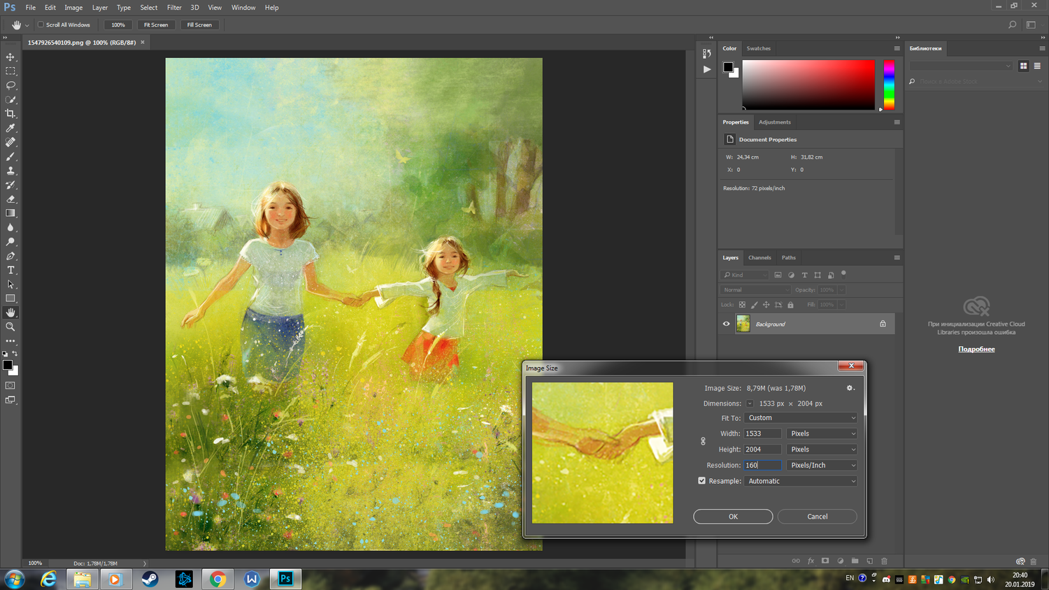

этот экшн не работает на маленьких файлах)))

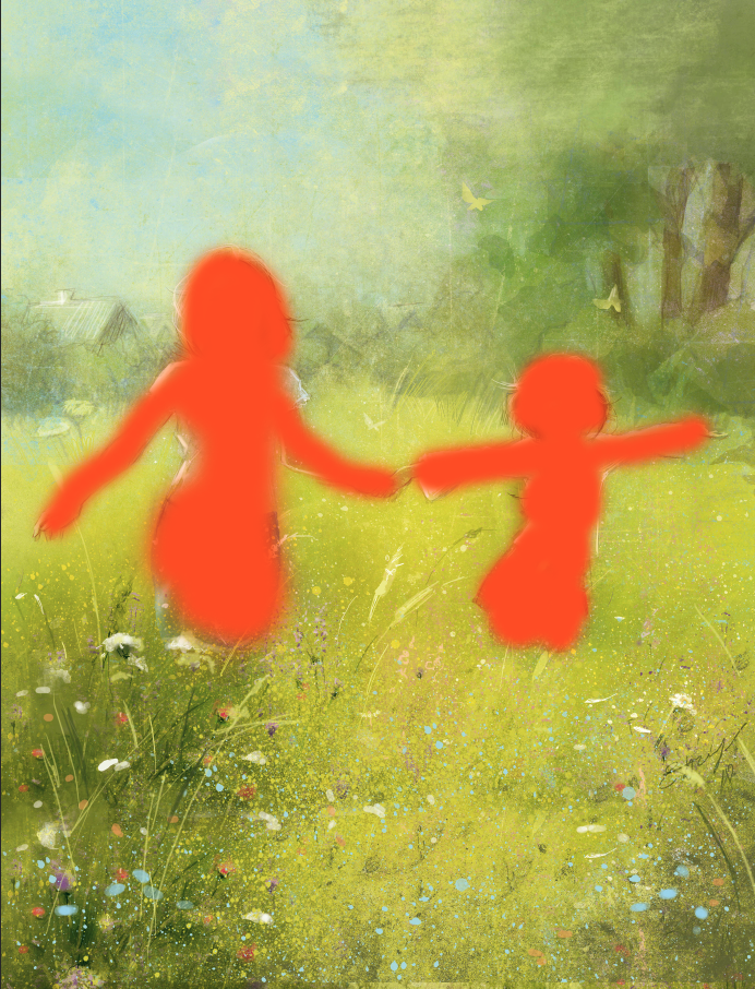

и. вы степ1 выполнили? нарисовали на фокус-слое маску?
ибо с маленькой маской (или без неё) - он тоже не будет работать)))

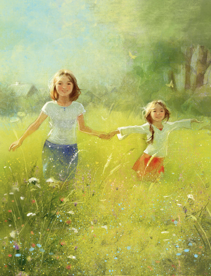

а вот на большой картинке - смотрите. всё есть)))
оригинал
маска (фокус-слой)
результат

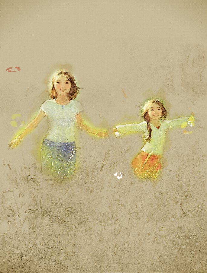

ну и вдогон. малёк потыкал в экшн.
всё он вам правильно пишет)))
после размытия маски на малых картинках у него выходит "no pixel selected")))
а далее из ничего он не может создать новый слой и пошло поехало)
Канал вообще то. Он канал не может из пустого селекшна создать
не суть. в мануале там ясно написано - размер фотки от 1500 px
оригинал
маска (фокус-слой)
результат
Сделал все как по мануалу, и получаю то же самое
andrejK
''- Нету такого сообщения
Притом , используя PS CS6 такая ошибка не выводиться, экшен корректно работает, может ли ошибка скрываться в самом коде PS CC 2017? (как я и говорил ранее к заводским приводил, эффекта 0)

Ну как же не было и нету? Внимательно посмотрите свой топикстартовый скриншот и мое сообщение следом. Ошибка именно такая - невозможно создать канал из пустого селекшна. Андрейка вам самое разумное объяснение предлагает а вы упираетесь
