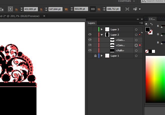

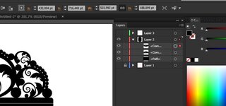

Зеркалим обьект (Compound Path). почему размеры разные?
А самое главное не получается установить одинаковый...., забиваю 189 pt а он мне ставит 188,712 а у другого 188, 889 'otbline'

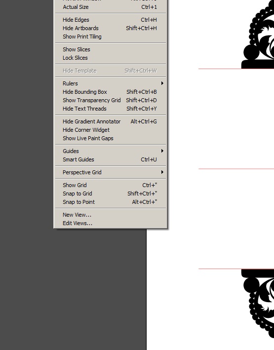

Привязка к сетке может?
А файлик пощупать можно?
может он еще не научился сотые считать правильно?

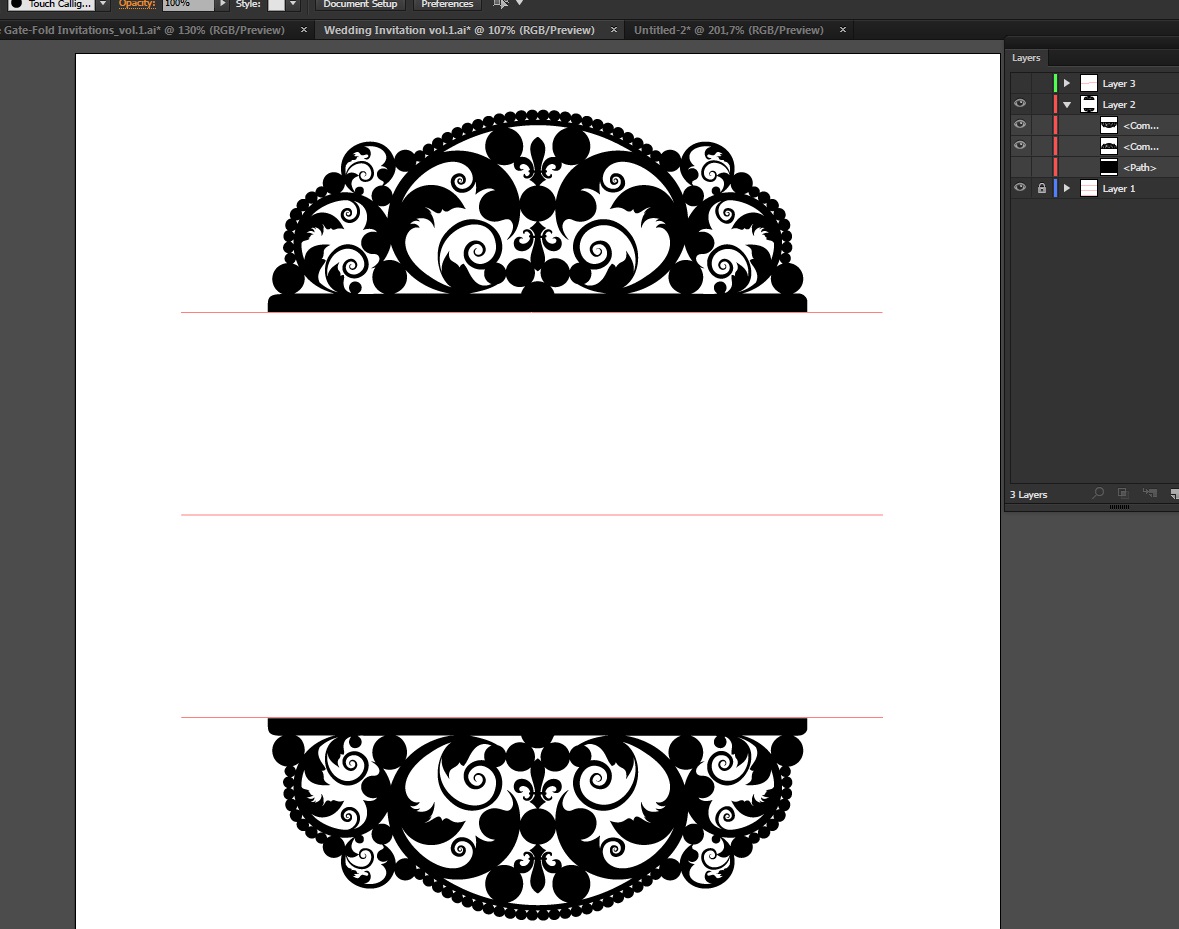

вот интересная штука.... сейчас хотела сюда залить, скопировала в новый документ и свершилось чудо...)))
они стали одинаковые....)))) 'otbline' Видимо какой то баг )))
но видимо тысячные доли он похоже еще не научился считать....)))) :D
Подобного рода волшебные чудеса образуются следующим образом: для ускорения работы, дабы каждый раз не пересчитывать геометрические размеры обьекта по довольно сложным математическим формулам, у каждого обьекта (а так же их групп, компаундов и т д), помимо реальных размеров хранятся всевозможные ограничительные боксы, которые при каждой операции с обьектом пересчитываются весьма условно. При длительных действиях без полного пересчета боксов (особенно при работе разных экзотических плагинов) расхождение может накапливаться.
С другой стороны, а что такое тысячные пункта - микроны?
да.... наверно калькулятор у него не совсем правильный ))) :D
Так нужно выставить 190 и не париться )
