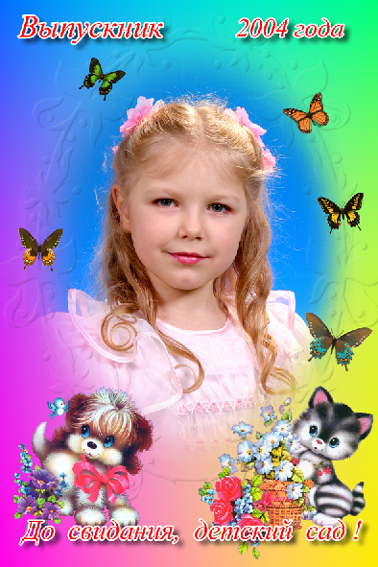

У меня такая проблема.Первый файл сделан Print Screen"ом.

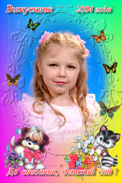

Второй при сведении слоёв (рамку почти не видно) :confused:

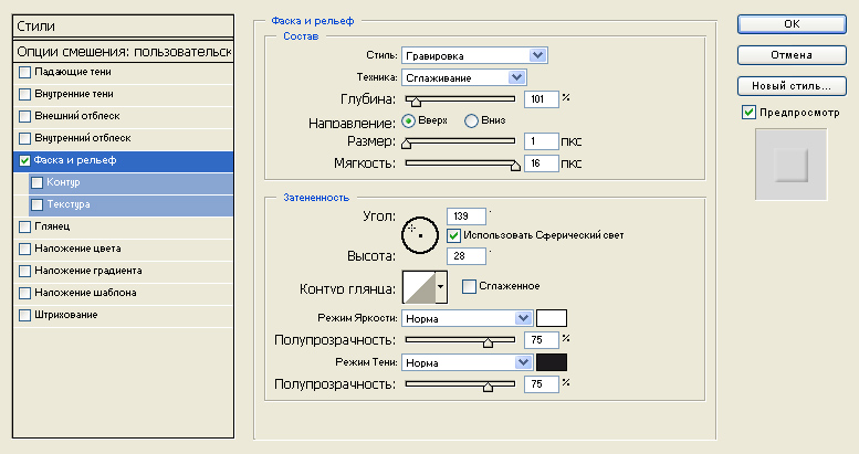

на 3 стиль рамки.

Бог с ними, со стилями слоя, а какой способ наложения слоя на слой применял? инекоторый теряют свой эффект при "слеивании"
Ответ: минипроблем
Вы забыли указать тип наложения слоя... По видимому он normal fill=0
Пробуйте layer\flatten image все будет хорошо...
Ответ: минипроблем
Уже обсуждалось. Но вероятно потому что psd грохнул много тем из прошлого (хотя, например "обсуждение работ" можно было просто сделать ленточным и тем самым сэкономить место) я не могу найти этот топик.
Суть в том что отображение эффектов искажается при масштабировании. Только при просмотре 1:1, то есть, пиксел в пиксел, вы будете наблюдать тот или иной эффект таким, каким он останется после сведения слоев.
Поэтому, не настраивайте эффекты при зуммировании меньше 100% - сделайте зум на Actual Pixels и тогда только настраивайте. Когда же вы "отъедете" зумом, то обнаружите что эффект усилился, или даже немного изменился - не обращайте внимания и к этому придется привыкнуть. Если на этом масштабировании вы теперь сведете слои, то увидите как эффект вернулся к ожидаемому отображению. К такому, как вы настроили.
Нда, опять русский Фотошоп и опять перлы, я бы сказал ПЕРЛЫПЕРЛОВ в переводе терминологии. Это же надо, перевести Use Global Light как "Использовать Сферический свет"... у*бки, "повбывал бы"
