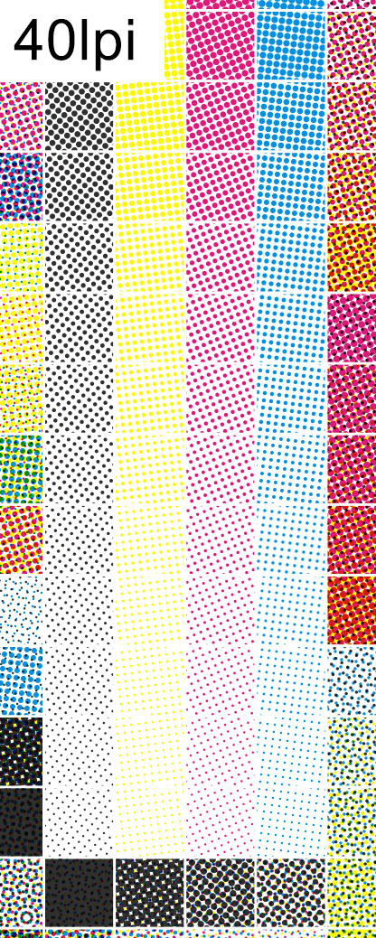

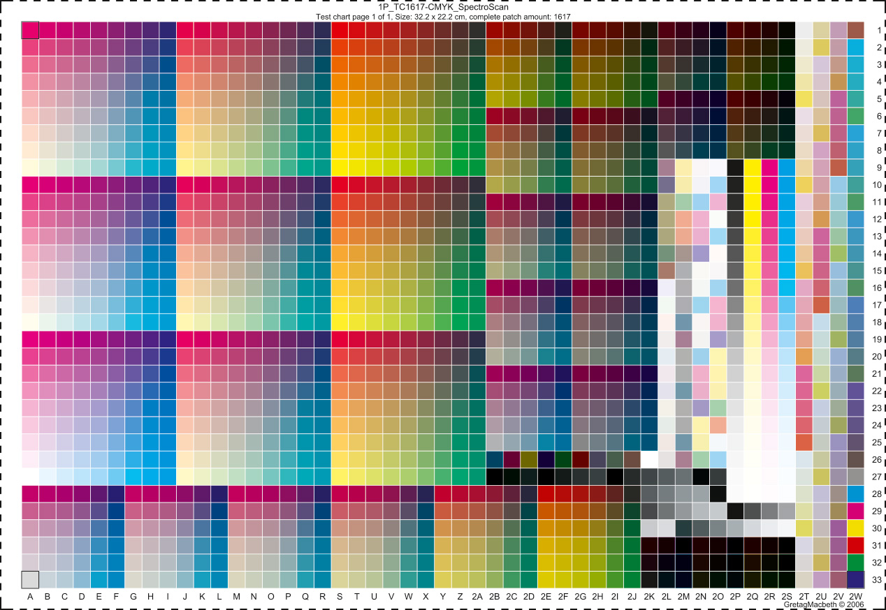

Я имел ввиду вот такую таблицу (смотрите изображение), которое отриповано с линиатурой 40 и 80 lpi (смотрите изображения). Вот и задался вопросом: размер растровой точки (если она крупная) будет оказывать влияние на качество измерений? (размер входного отверстия у i1Pro примерно 4 мм)

Добавлю информации...
Размер растровой точки 50%:
40lpi - 0.5 мм
80lpi - 0.26 мм
Размер входного отверстия у i1Pro примерно 4 мм.
Правильно заданный вопрос уже содержит в себе ответ.
Что подразумевается под качеством измерений и как это проверить?
Если закрыть входное отверстие белой бумажкой и запустить измерение, можно увидеть, что световое пятно в разы меньше площади отверстия.
Это называется "апертура" :))
Ну как бы да, не Вы одни задавались таким вопросом. На таких линиатурах некоторе влияние может быть. Но что бы спать спокойно, нужно сделать несколько измерений (от 3 до 5 по желанию) и усреднить.
