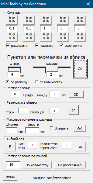

Мини панель работает в кореле начиная от X7
minipanel.gms
Удобный быстрый контур в 1 клик ( 5 пресетов)
Создание реальной пунктирной линии
Распределение объектов одинакового размера
Создание квадратного массива из выделенногообъекта (размножить)
Массовое изменение размера объекта (с учетом его поворота если нужно)
Создание периметра объекта и гибкого реза (для лазерной резки)
Распределение по кривой
Дополнительная инфопанель о длине, площади и т.п.
Длину и площадь можно копировать по двойному клику.
По нажатию на кнопку можно создать квадрат равный длине.
про инфопанель видосик:

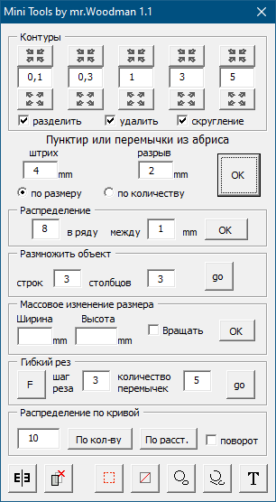

Немножко обновил . добавил кнопочек быстрого выделения по типу объектов
Залитые/ без абриса/ замкнытые/разорваные/текстовые.
а так же поиск дублей объектов и отзеркаливание относительно наклонной линии или фигуры.
Давайте пообщаемся на стриме, посвященному математическим (ну не то чтобы математическим) но выражениям, которые появились в [macros_for_lasercut|панели] макросов от [dukered|Деревяшкина]
на затравочку пару примеров:
👉🏻 ** - 1 копия;
👉🏻 +** - 1 копия через размер;
👉🏻 +20*5*3 - массив 5 на 3 со смещением +20мм;
👉🏻 +/4*5 - пять копий со смещением в четверть размера;
👉🏻 +**3*2 - массив 3 на 2 со смещением на размер
