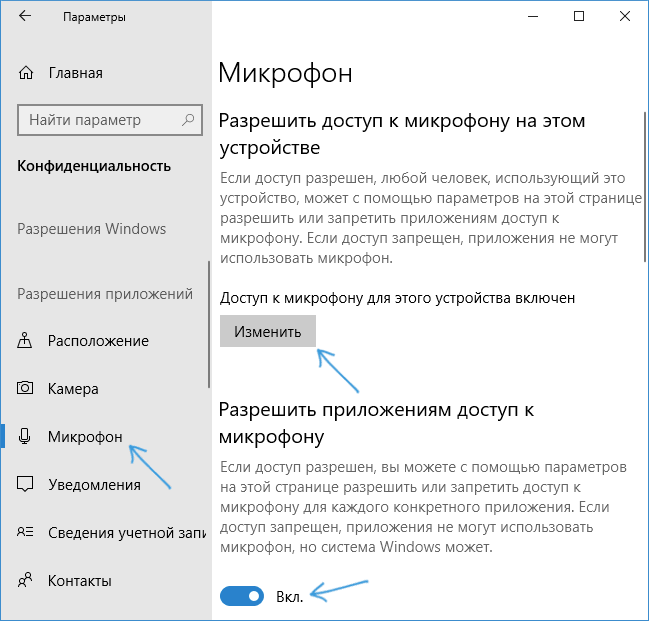

Может доступ там запрещен где-нибудь или отключен. Он может быть запрещен всем или только некоторым приложениям
Не работает микрофон Windows 10 — что делать?

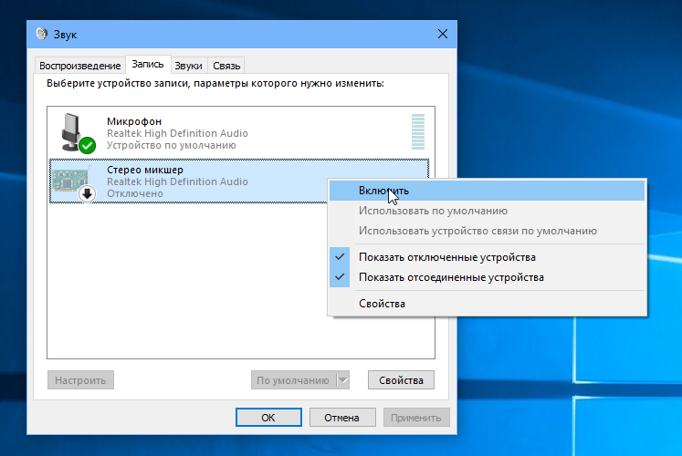

Если вы используете программу захвата экрана, например Camtosia, то в ней и должны активировать микрофон. Кроме этого правильный граббер позволяет записывать и звук с динамиков.
Если же вы хотите записать звук средствами самой ОС, то нужно активировать микшер записи. По умолчанию он отключен в ОС.

Топикстартер пишет, что хочет захватить видео с экрана и при этом записать звук с микрофона. Обычно это делают с помощью дополнительного софта. Вот я и предположил, что возможно этот софт нуждается в настройке. Можно это сделать и средствами Windows, но потребуется последующая синхронизация захваченного видеоклипа и аудитрека при редактировании.

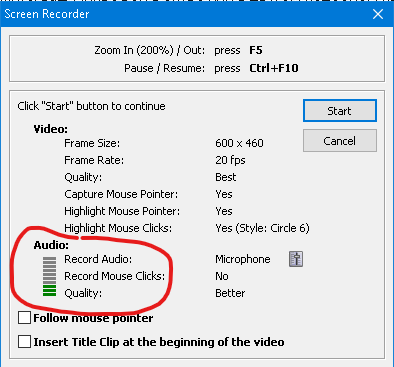

Спасибо! Все советы пробовал кроме микшера и у меня в списке нет приложения Win32WebViewHost. Пользовался FastStone Capture, да там есть выбор писать через динамики. И уровень микрофона там показывает, но на голос не реагирует, а словно только на шуршание дисков реагирует!-)
А что же вам уровень тогда показывает, если он на голос не реагирует? Может уровень шума?
Я вообще не помню, чтобы в FSCapture был индикатор аудио.

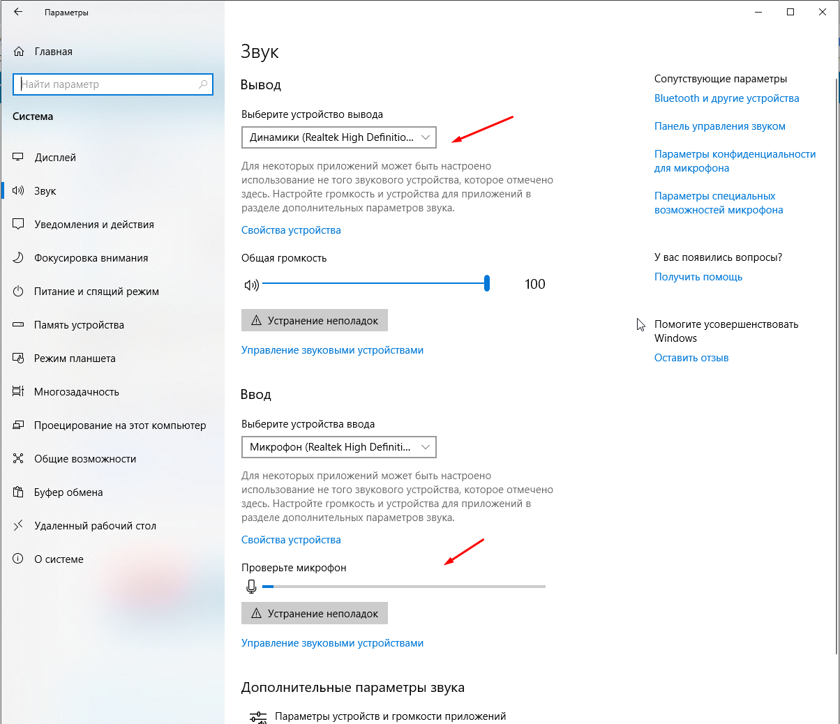

А микрофон на вкладке "звук" реагирует? Обычно там видно скачок уровней даже если по столу постучать. Ну и можно нажать волшебную кнопку "устранение неполадок" довольно часто оно помогает или хотя бы подскажет проблему.
Исправность микрофона видна здесь.
Реакции: mihas

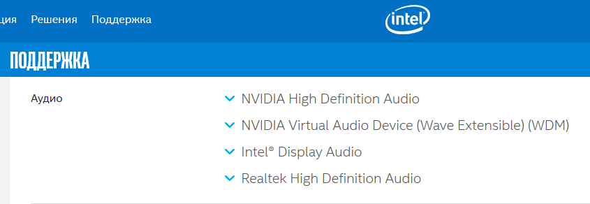

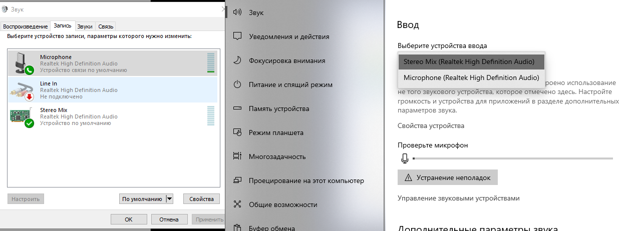

Да заковыристая задачка попалась. Переключение микрофона и стереомикс не момогло. Интел показал что все драйвера свежие но показал что у меня еще есть некий NVIDIA звук, а я его не вижу нигде в настройках! Может как уже писали именно с этим связано. Потому что индикатор микрофона шевелится везде где на него можно глянуть, но точно не реагирует на звуки в микрофоне, а на что реагирует понять не могу.
Да в PCIe видюхе NVIDIA никаких микрофонных разъемов нет, это именно видюха.
