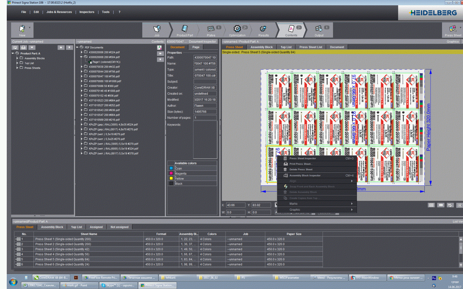

Господа подскажите, как убрать метки реза внутри монтажа? фотку прикрепил.
    664.2 КБ · Просм.: 1 172

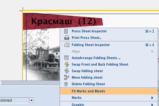

Жмякнуть правой кнопкой по изделию > Fit marks and bleeds. Когда продукт партов больше одного то постоянно они вылазят...и это не баг а фича))
З.ы. Не заметил что сигна русская, по русски не подскажу, но всеравно где то в меню правой кнопки

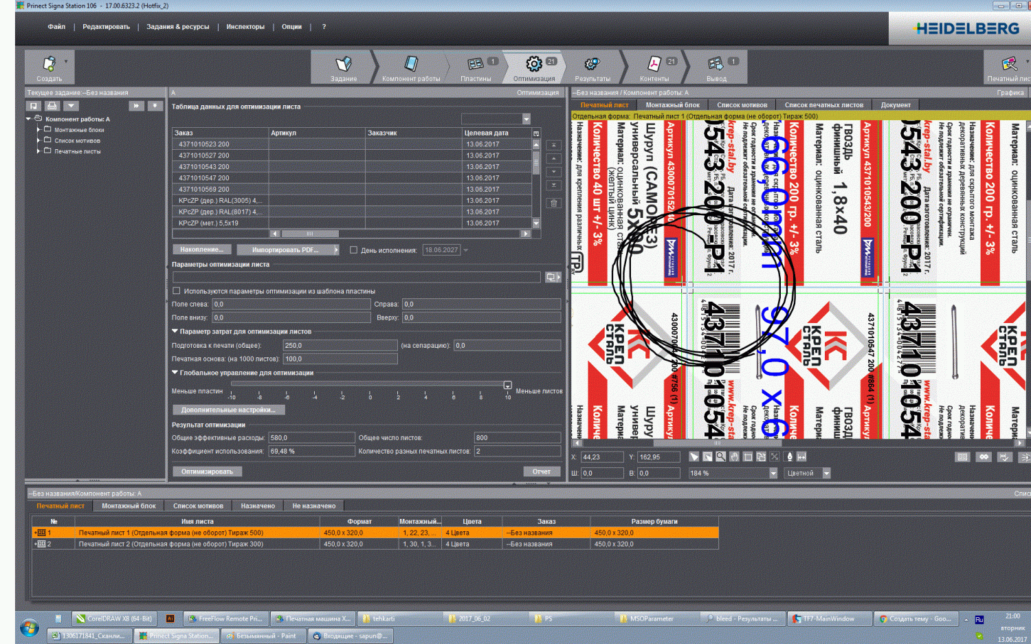

Делаю все как сказали, даже перешел на анг версию, но в упор не вижу где "Fit marks and bleeds"
    690 КБ · Просм.: 783
Тут
    90.7 КБ · Просм.: 899

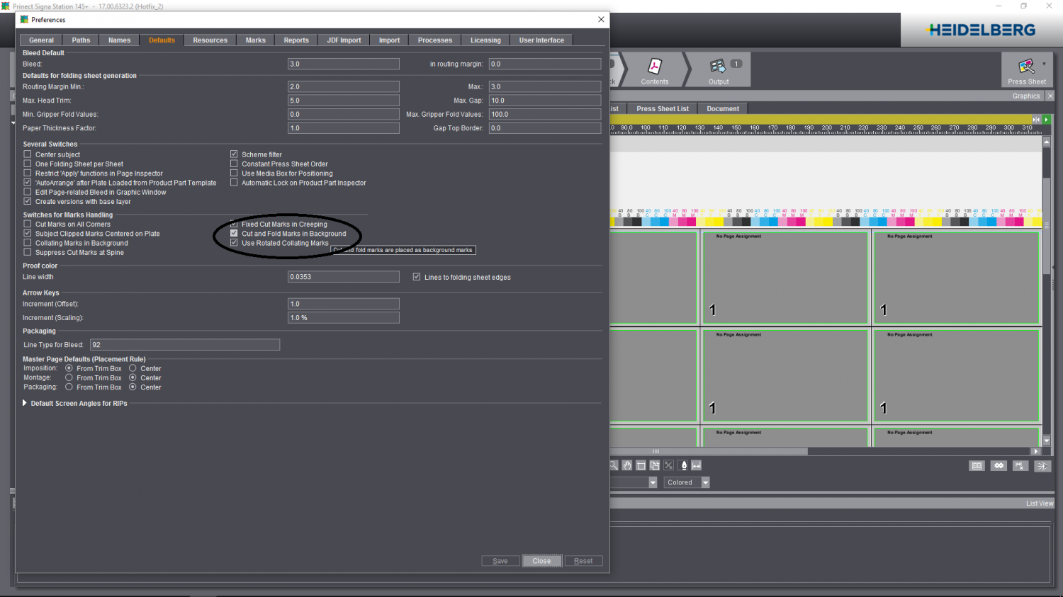

Метки дефолтные были?
Тут что стояло?
