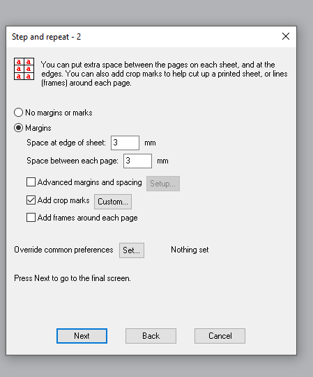

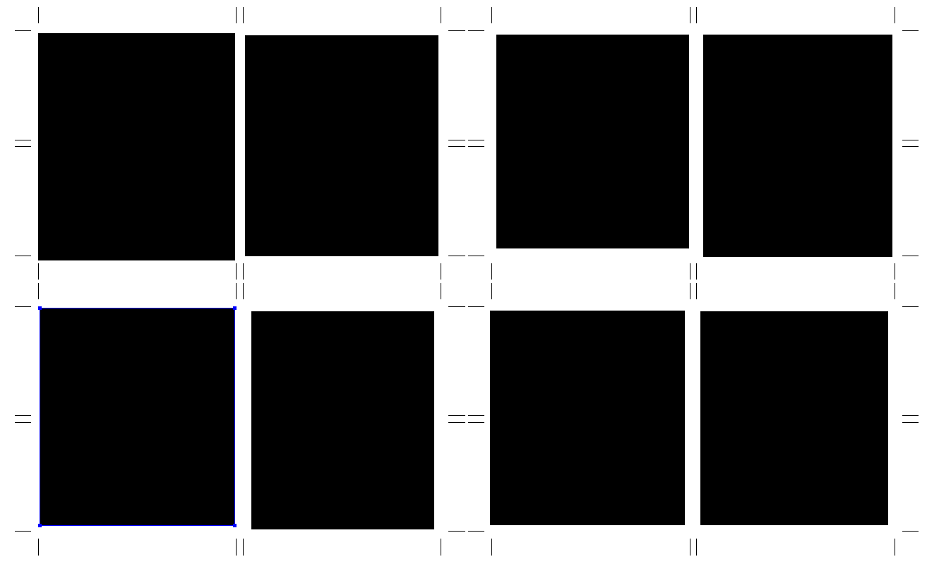

При применении n-up и step-and-repeat метки появляются не только по периметру, но и между страниц, образовывая квадраты. Переустановила плагин, бесполезно. Что еще можно сделать?
неплохо бы файл увидеть, пусть без содержимого. И что в QIP'е настроено

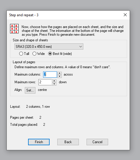

Попробуйте уменьшить промежуток между дообрезными форматами до 0, чтобы Horisontal и Vertical Spacing были не больше двойного обрезного поля а лучше чуть поменьше
Типа такого, что ли?
Ну вот предыдущий совет разумный, ну и уточните, в какой момент вы метки-то ставите? может, вы их в n-up ставите в первый раз, а потом step and repeat делаете?

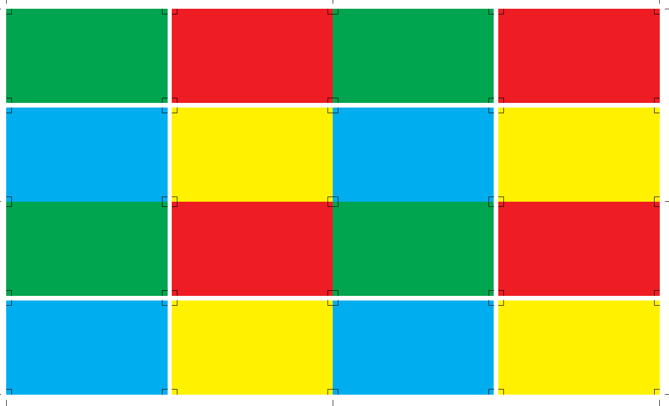

или вот так получается?
так это вы зачем-то перенастроили настройки меток, и они у вас прям к краю страницы ставятся. Distance of mark from page edge

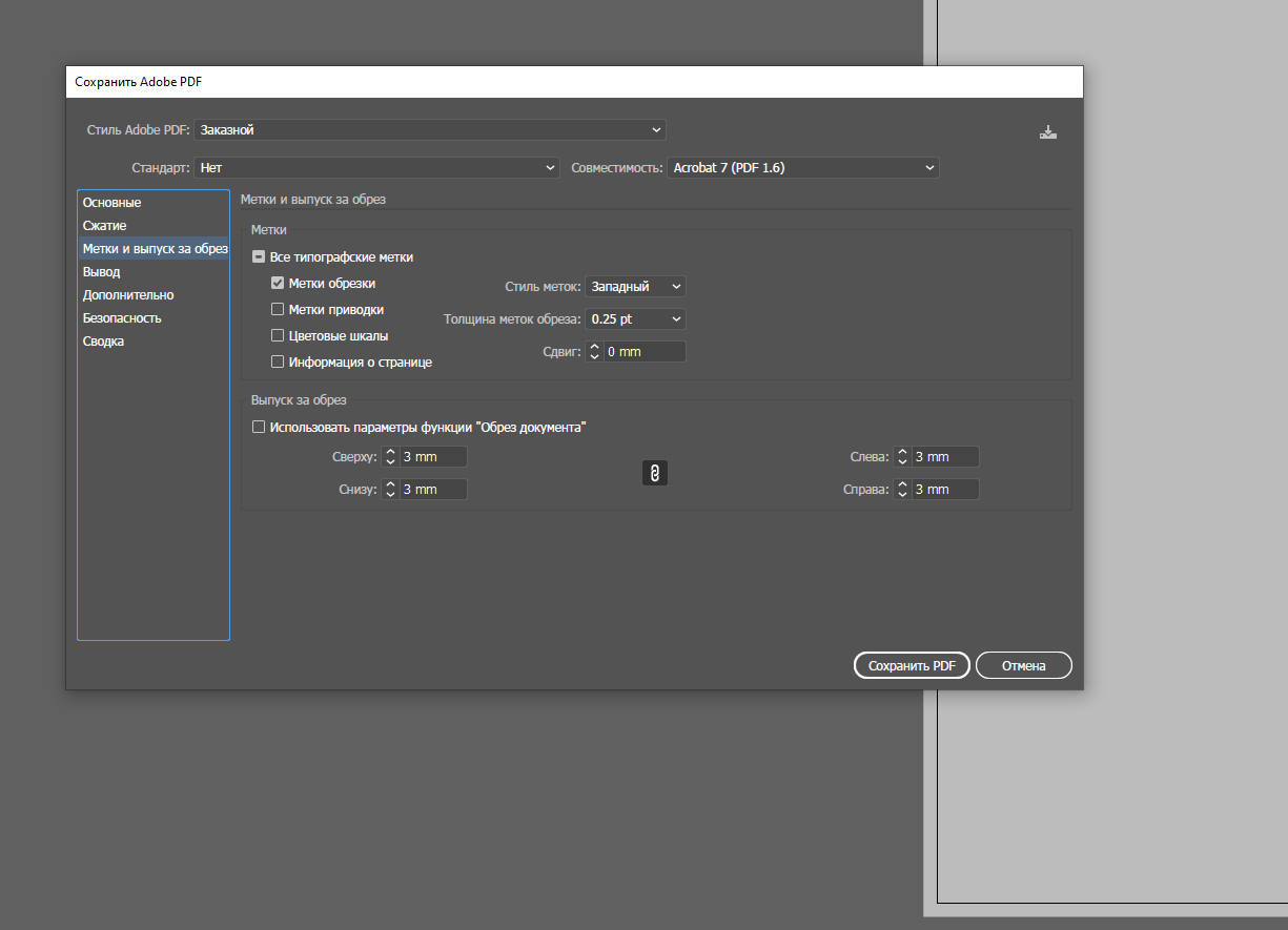

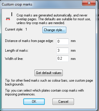

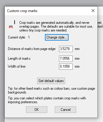

Эти настройки меток - так, как должно быть? Потому что у меня стоят дефолтные значения

Забыла добавить, что у коллеги такая же проблема с раскладкой моих макетов, то есть дело может быть и не в qip-е, а в настройках экспорта макетов из люстры. Наверно с этого стоило начать...
Причем если макет из корела, то раскладывается нормально.

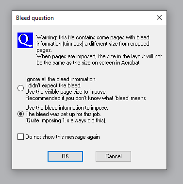

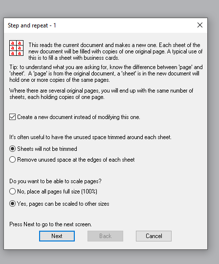

А вот настройка Pages can be scaled to other sizes, не оттуда ноги растут?
Он масштабирует по bleed box, а не по media box, как раз серединки ваших меток обреза и попадают. Нафига вы их вообще экспортируете?
корел их просто ставит дальше от trim box, а ill впритык. Вот и вылазит

А нет, на картинке из Илла сдвиг 0 - это ТСовская развлекуха, я-то 0 в QIP поставил. значит
Сдвиг ноль... это судьба чтоль?
ТС, послушай Drawer , поставь сдвиг больше чем блид и отдавай с метками. И все будет хорошо
