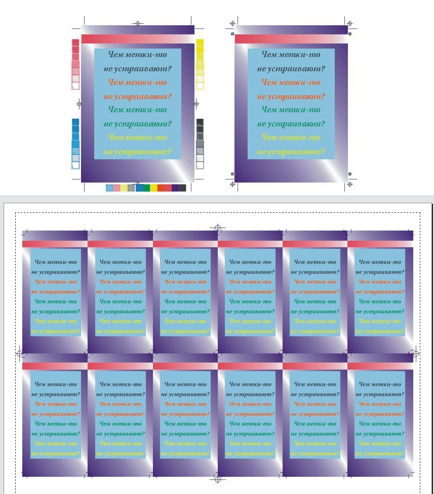

Чем не устраивают метки?

Mr.Adel, скажи конкретно, какая именно метка тебя не устраивает и где ты видишь увеличение работы резчика? Ну и заодно ещё вопрос: Как бы ты поставил метки "правильно"
Ответ: Метки обреза в Corel
По большому счету, там не все так уж и не правильно, в верхних вариантах ещё почти всё ОК. А вот нижний... Подумай сам, стопка бумаги, нож (надеюсь тебе это известно) уходит, и остаются никому не нужные метки реза. А вот, теперь посмотри с чем будет мучится резчик, когда ему придется подрезать эти, визитки (Не обязательно визитки, это я для примера). В углах, маркеры находятся, наверное в 2-х мм от изображения, это правильно, но далше зачем-то совершенно не нужные кропы, которые еще и могут остаться на твоих визитках. А что, если они не твои? Идем дальше, иаркеры находящиеся в ценнтральных местах. Зачем? Они тоже могут остаться.
А вот, что касается верхних... К счастью, ето случается редко, но бывает. Может получиться так, что заказчику нужен именно тот размер, который отличается от максимального размера печати вашего офсетного станка. Вот и попробуй тут вставить автоматом и кропы, и шкалы, и кресты.

Верхний вариант отличается от нижнего только величиной вылетов. В нижнем - они избыточны.
И если "В углах, маркеры находятся, наверное в 2-х мм от изображения, это правильно", то и все остальное правильно.

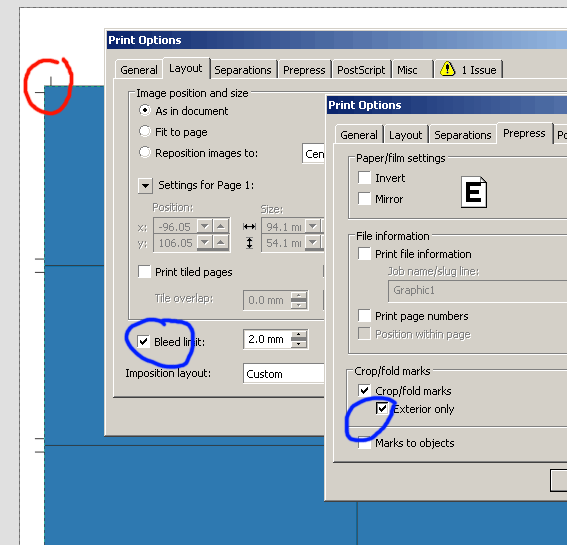

;) По умолчанию не в двух мм, а меньше. Я в предыдущем посте не зря сказал про блиды. Всё банально... Посмотри, эти две галки решают проблему? Похоже, что да)))
Mr.Adel сказал(а):
...А вот, что касается верхних... К счастью, ето случается редко, но бывает. Может получиться так, что заказчику нужен именно тот размер, который отличается от максимального размера печати вашего офсетного станка. Вот и попробуй тут вставить автоматом и кропы, и шкалы, и кресты.
Именно какой размер? Непонятно, что ты имеешь в виду... Когда нужны плашки, или особые метки, или кресты... выставь их на мастер-шаблоне. Но уж спуски вручную на листе я собираю в самых крайних случаях. Когда листы разного размера. И такие работы случаются не в пример реже, чем стандартные.
