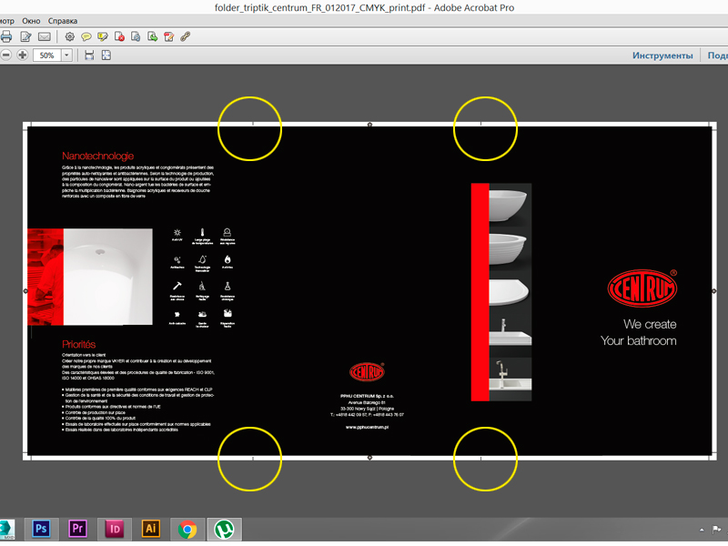

@Oliv..e,
Объясню так... В реальности метки фальцовки типографии не нужны, единственное что Вы должны сделать, это донести до сотрудников типографии как именно Вы предполагали, что это будет фальцеваться.
Поэтому ставьте что угодно, но так, чтобы это не мешалось, хоть горизонтальными линиями расчертите, как было предложено, в отдельном непечатаемом слое и линии спотом с оверпринтом, во избежении.
Ещё не помешает тем же спотом ширины фальцев поставить, чтобы людям не нужно было замерять расстояние между вашими линиями.
