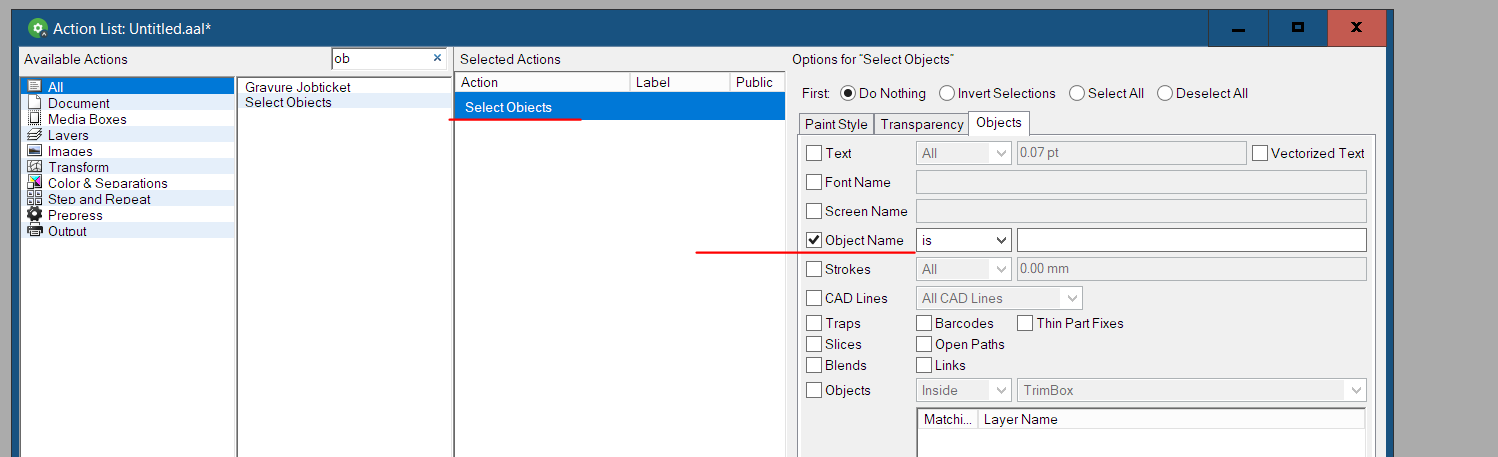

Метки можно цеплять к объектам!
Т.е. каждый рапорт имеет свой объект: имяметки-ID
Ну и пачка из ХХ количества меток.
В воркфлоу для каждой метки тикет по добавлению метки которая позиционируется относительно имяметки-ID
Тут можно еще посмотреть ArtPro экшен
Но нужно следить, что бы из файла АЕ в каком нибудь тиккете не потёрла информацию об объектах

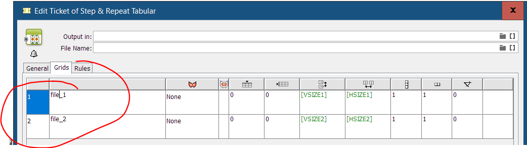

через тот же S&R(два файла, один под другой на одной странице).
Через этот тикет. file_1 - PDF с метками. file_2 - PDF рапорта печати.

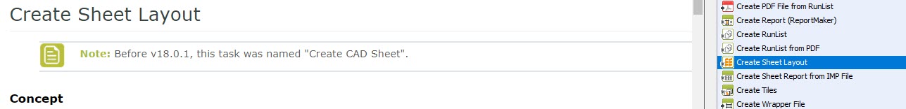

В АЕ нет такого тикета - "Create Sheet Layout"

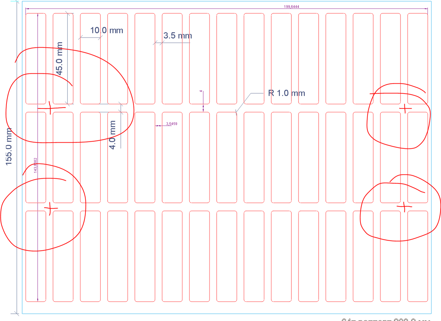

НО! Когда спуски делались вручную, иногда, слева и справа рапорта между этикетками ставились дополнительные кресты и светофоры. И это уже я не смог автоматизировать. Даже при условии что в БД у меня прописано кол-во этикеток вдоль/поперёк рапорта, и в теории можно делением ширины/длины рапорта вычислить место под метки.... И это место, это пересечение "ячеек" т.с. таблицы.
На подобии этого. Обозначил места, куда обычно доп. кресты и светофоры просят ставить.
Но решили пока опустить этот момент.

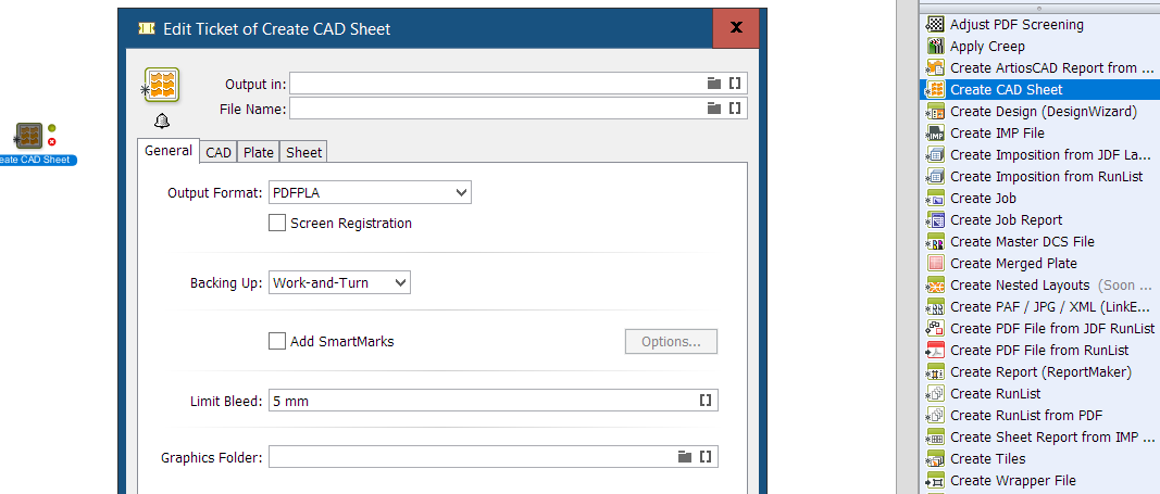

Для спуска, я использую CAD формат CF2
Пробовал в CAD программе дополнительными форматами линий метки делать. Потом хотел эти линии выделять, объединять в группу, группа - объект с именем. По объекту позиционировать метку. Пока не осилил.

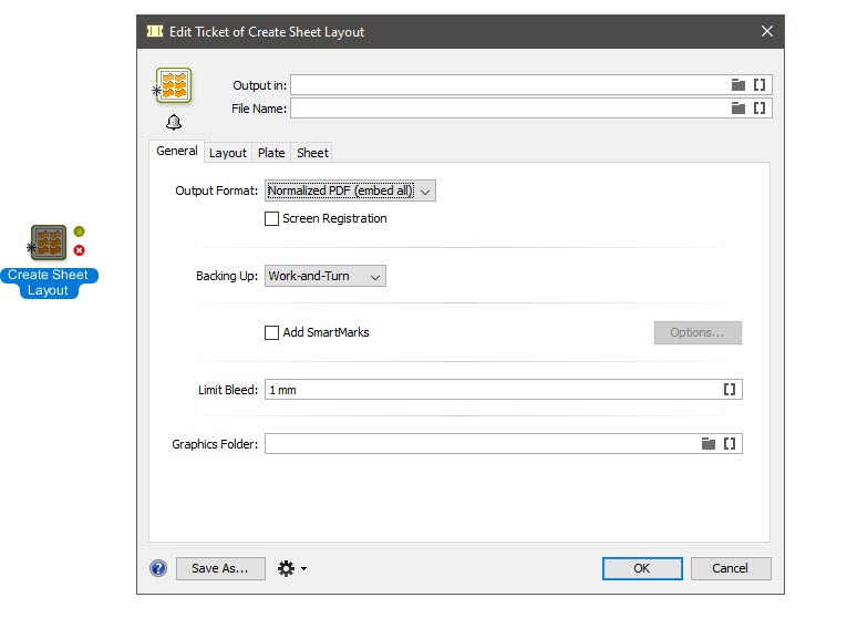

Есть, потому что АЕ 18.0.1)))
А дальше да, все точно так же.
И размеры есть, и кол-во этикеток, все приходит из базы, единственное, я формат штампа делаю MFG.
И задача фактически такая же. И пока тоже мыслей нет. Очень жаль, что в метку нельзя смарты передавать.

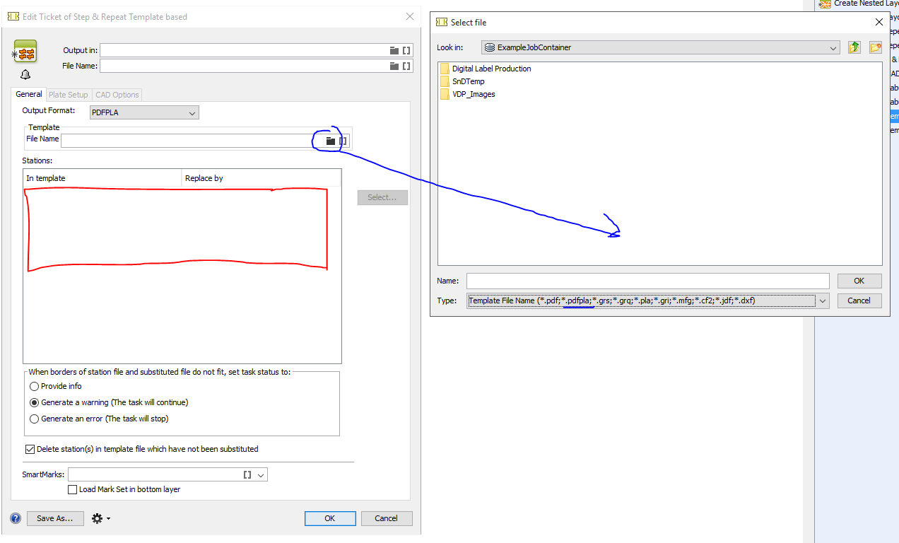

Попробуйте использовать в качестве шаблона PDFLPA
Т.е. сделать в плато спуск с использованием MFG. Расставить метки. Только расставить "пустые бланки"
В АЕ поменять в файле PDFPLA пустые бланки на файлы дизайнов.
Я как-то этот вариант пробовал. Правда АЕ 16 был. Там были проблемы. Работало нестабильно. Например у меня заработало только когда я мам файл pdfpla в задание копировал. Вариант указать в тикете ссылку файл pdfpla не срабатывал.
