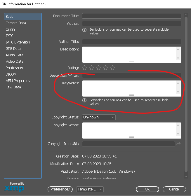

Есть макет, из которого постранично экспортируются интерактивные pdf. Затем в Acrobat в каждый pdf вписываются различные метаданные, в том числе ключевые слова, одинаковые для всех pdf из этого макета. Можно как-то в макете их прописать один раз и всё? Чтобы в свойствах экспортированного pdf они были сразу?
Выделить в Bridge все готовые PDF и вписать ключевые слова один раз.
Реакции: lesuerte
Ctrl+Alt+Shift+I
