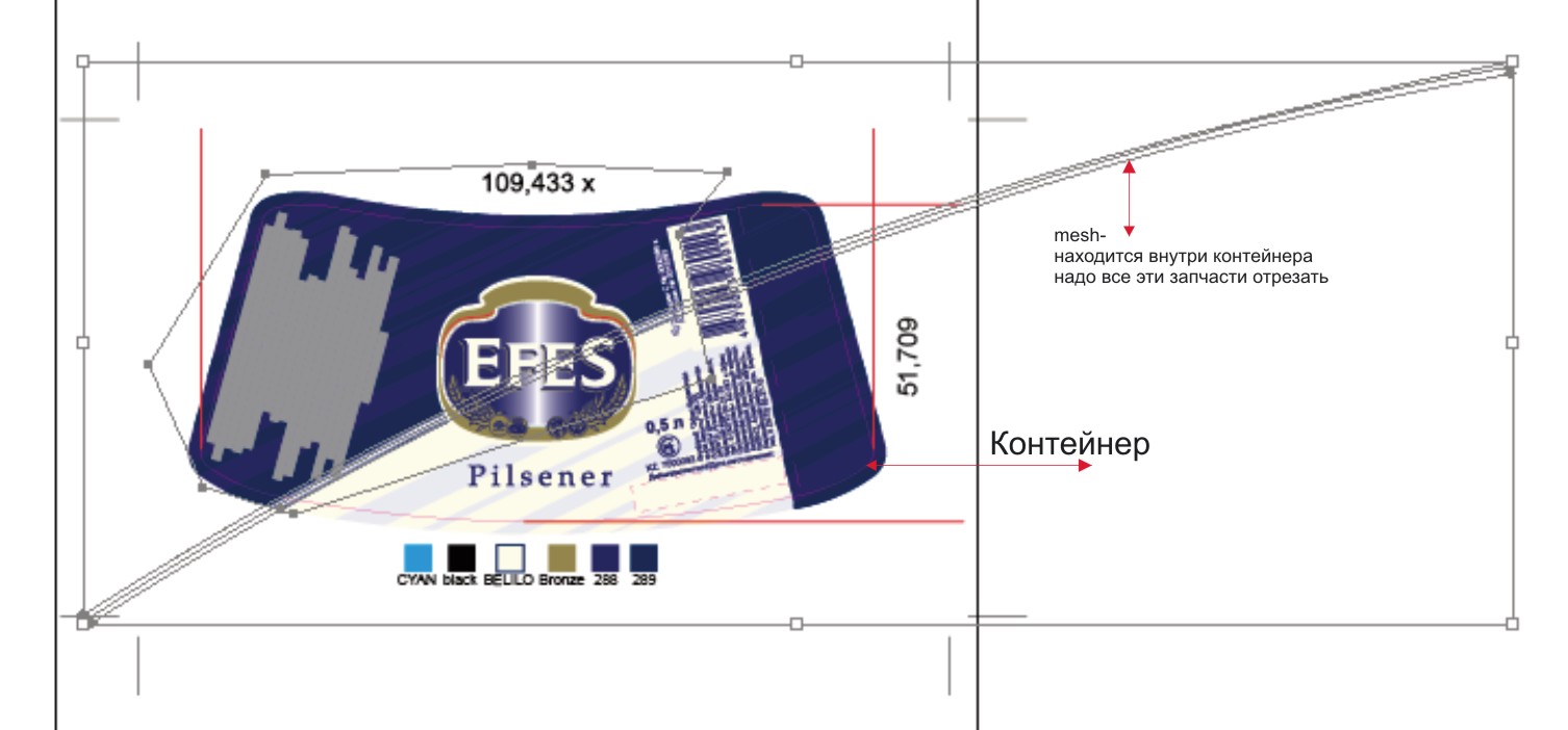

День добрый
У меня mesh обьект вставлен в контейнер
возможно ли его обрезать так чтоб его невидмая часть невыходла за граници контейнера??
заранее спасибо

Ответ: MESH В контейнире
изображение(mesh) в нутри контейнера
изображени(mesh) больше контейнер
и все что больше его граний надо обрезать
надо mesh извлечь из контейнера
и залить контейнер белым .
положить его наверх обьекта и сделать opacity mask
потом пойти в flatern transparensy и поставить галочку и двинуть бегонук в самое права.
результат разгрупировать и удалить ненужное.
правда mesh при этом станет растровой внедренной картинкой
mesh - это не изображение. mesh - это заливка. Заливка не может быть больше заливаемого.
Если хотите работать с mesh как с изображением, тогда нужно перевести его в изображение с помощью Expand.
Тогда проблема начинает звучать совсем иначе: можно-ли средствами Illustrator'а обрезать изображение по контуру? Ответ очевиден - в случае контура произвольной формы - нет. И ни Illustrator'ом, и ни чем.
может так понятней будет
А зачем его вообще обрезать? пусть лежит в маске или клипе.
РИП съест и не поперхнётся.
А еще из него можно сделать non-native art.
Но это всё стадии, причём ненужные. Я бы не заморачивался.
Я вот не пойму: на скрине, как-будто объект в маске, а не Mesh никакой.
В таком случае Expand'ы осторожные, наверное, смогут помочь.
Обрезать Mesh нельзя. Можно только растеризовать и этот растр резать.
