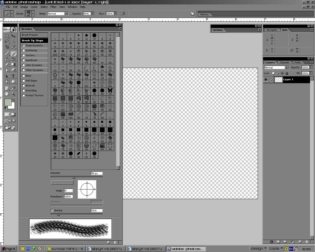

    23.1 КБ · Просм.: 807
Выполните команду Window > Brushes. Появится палитра кистей. Там еще и кпоночка есть - Toggle Brushes Palette, в панели свойств, справа. Вы ее можете расположить где угодно или "задокать в колодец" - dock to palette well (если у вас разрешение больше 800 на 600). То, что вы пытаетесь таскать - не палитра, а что-то типа flyout'а.

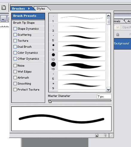

    59.7 КБ · Просм.: 839
